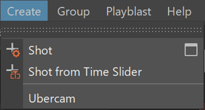

シーケンサ ツールバーを使用してショットを作成する
ショットを作成するには:
  • シーケンサ(Sequencer)ツールバーで、ショットの作成(Create Shot)ボタンをクリックします。
これは、ショットを作成する主要な方法です。ショットの作成(Create Shot)ボタンの動作は、アクセス方法によって異なります。
  • 左クリックすると、現在の範囲設定を使用してショットが作成されます。これは既定の動作です。
  • ショットの作成(Create Shot)ボタンの横にあるキャレットをクリックすると、フライアウト メニューが開き、選択したタイム スライダ レンジからのショットの作成やショットの作成オプション(Create Shot Options)ウィンドウの使用など、追加のショット作成オプションにアクセスできます。

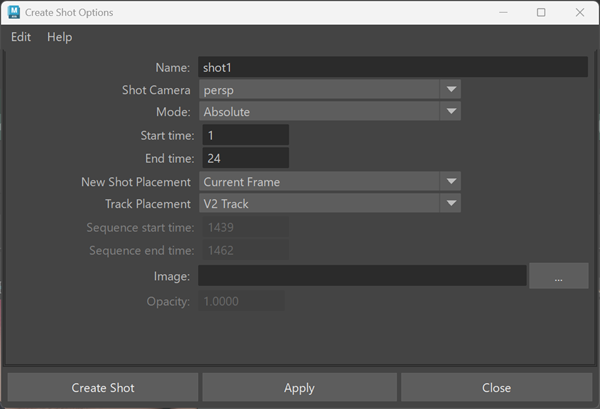

シーケンサ エディタを使用してショットを作成する
シーケンサ エディタを使用して、選択したトラック上にショットを直接作成することもできます。
  • シーケンサ エディタでトラックを右クリックします。
  • ショットの作成(Create Shot)を選択します。
  • 必要に応じてショットの作成オプション(Create Shot Options)ウィンドウで設定を調整してから、ショットを作成します。
ショットは選択したトラック上に作成されます。

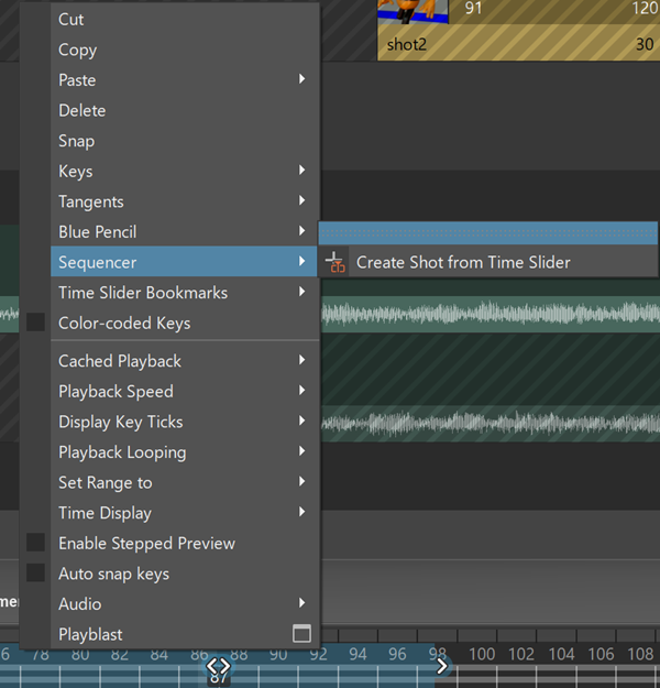

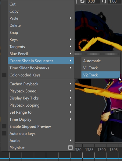

タイム スライダのコンテキスト メニューからショットを作成する
コンテキスト メニューを使用して、タイム スライダで選択したフレーム レンジから、目的のトラック上に直接ショットを作成できます。
タイム スライダからショットを作成するには:
  1. タイム スライダ(Time Slider)で、Shift キーを押しながらドラッグしてフレーム レンジを選択します。
  2. タイム スライダ(Time Slider)を右クリックして、コンテキスト メニューを開きます。
  3. シーケンサ(Sequencer)を選択し、自動(Automatic)または使用可能なトラックのいずれかを選択して、目的のトラック上にショットを作成します。
選択したタイム スライダ レンジをショットの開始フレームと終了フレームとして、新しいショットが Sequencer Editor に作成されます。シーケンサ エディタでトラックが選択されている場合、ショットはそのトラック上に作成されます。

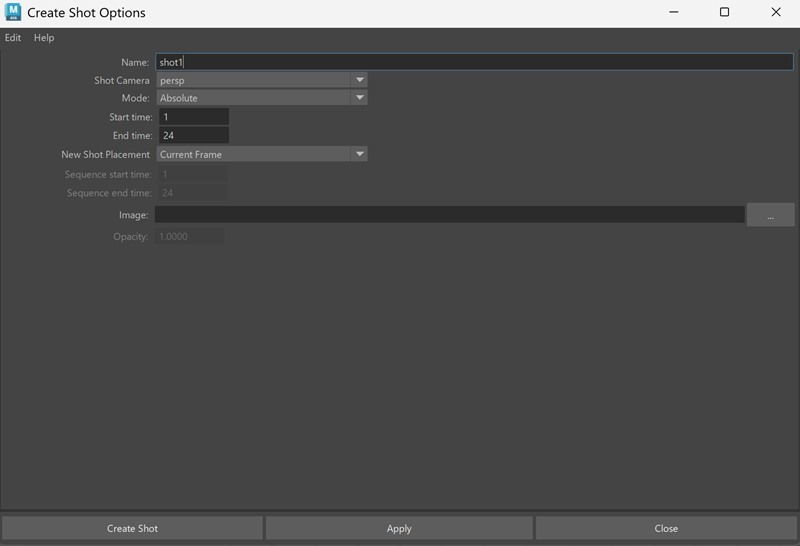

ショットの作成オプションを使用してショットを作成する
ショットの作成オプション(Create Shot Options)を使用すると、特定の開始フレームと終了フレーム、または特定の継続期間を指定してショットを作成できます。
ショットの作成オプション(Create Shot Options)ウィンドウを開くには:
  1. シーケンサ(Sequencer)ツールバーで、ショットの作成(Create Shot)ボタンの横にあるキャレットをクリックします。
  2. ショットの作成(Create Shot) > を選択します。
ショットの作成オプション(Create Shot Options)ウィンドウが開きます。
ショットを作成するときにシーケンサ エディタでトラックが選択されている場合、ショットはそのトラック上に配置されます。
絶対モード(Absolute mode)
絶対モード(Absolute mode)を使用して、新しいショットの開始フレームと終了フレームを手動で指定します。現在の再生ヘッドの位置は使用されません。
  1. 絶対モード(Absolute mode)を選択します。
  2. 開始フレーム(Start Frame)と終了フレーム(End Frame)に値を入力します。(終了フレームの値が開始フレームよりも小さい場合は、自動的に開始フレーム + 1 に設定されます)
  3. 作成(Create)をクリックします。
相対モード(Relative Mode)
相対モード(Relative Mode)を使用すると、現在の再生ヘッド位置から始まる特定の継続期間のショットを作成できます。
  1. 相対モード(Relative Mode)選択します。
  2. 継続期間(Duration)フィールドに値を入力します。
新しいショットは、現在の再生ヘッド フレームから再生ヘッド フレームに指定した継続期間を加えた範囲で作成されます。
