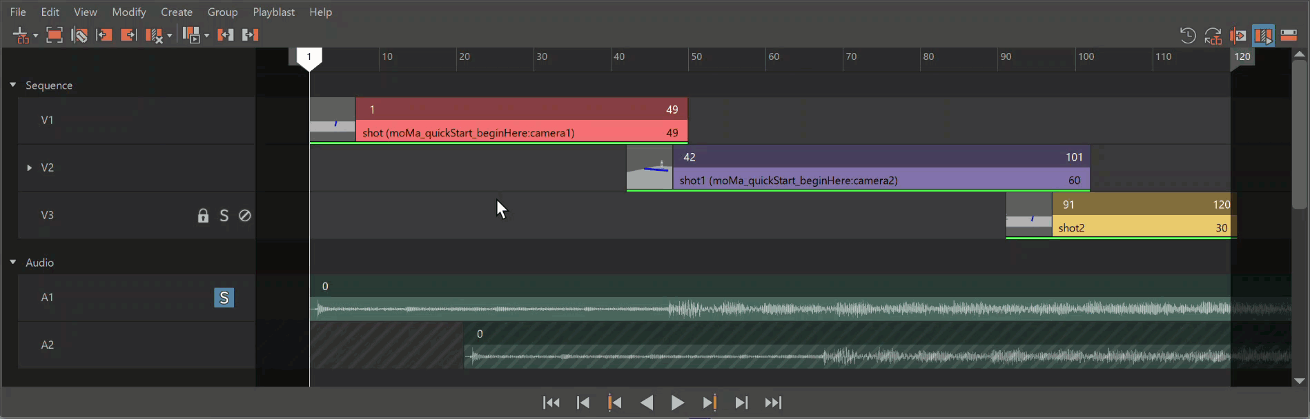

複数のトラック上のショット間にトランジションを作成する
トランジションを作成するには:
  1. ショットを選択します。
  2. アトリビュート エディタ(Attribute Editor)で、トランジション アトリビュート(Transition Attributes)を展開します
  3. トランジション入力タイプ(Transition In Type)またはトランジション出力タイプ(Transition Out Type)を目的のトランジションに設定します。
次のトランジション タイプを使用できます。
  • フェード
    選択したショットに対して、黒へのフェード インまたは黒からのフェード アウトを作成します。
  • ディゾルブ
    Sequencer Editor で、選択したショットと、その下のトラックにある次の最上位ショットとの間にクロスディゾルブを作成します。
