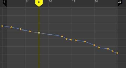

注: 選択した範囲は、その両側のキーを超えてオフセットすることはできません。次のアニメーションでは、フレーム 8 にあったキーは 100 にオフセットされますが、次のフレーム(フレーム 13)までしか移動できません。これは、アニメーションの整合性を保持するために行われます。
範囲外の値にオフセットされたキー
