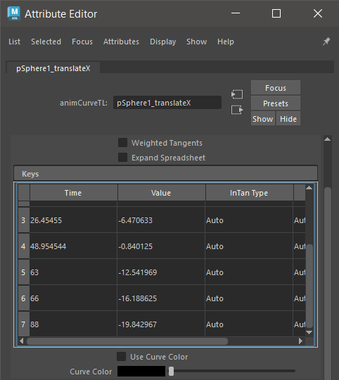

スプレッドシート(Spreadsheet)
アトリビュート エディタ(Attribute Editor)のスプレッドシート
このメニューを選択すると、アトリビュート エディタアトリビュート スプレッドシート(Attribute Editor > Attribute Spreadsheet)で選択したアニメーション チャネルのアトリビュートを編集して、複数のアトリビュート値をテーブル形式で同時に表示し、編集することができます。
