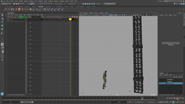

グラフ エディタ(Graph Editor)のカーブ スカルプ トツールを使用してカーブをスカルプトする
グラフ エディタ(Graph Editor)のスカルプト ツールを使用すると、ブラシスタイルのツールを使用して、カーブ セグメント上のキーを直感的に変更することができます。
アニメーションの修正に使用するカーブ スカルプト ツール(デモ提供: Jim Donovan 氏)

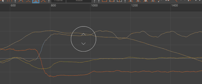

スカルプトするカーブを選択する
スカルプト ツールのブラシ半径は、キーに影響します。つまり、キーまたはチャネルがロックされていない限り、ブラシ円内のすべてのキーが変更されます。選択領域はマウスをクリックした場所によって定義されるため、空の領域をクリックしてからグラフ ビュー(Graph View)でドラッグしても、何も変更されません。これは、カーブ上でドラッグした場合も同様です。複数のカーブがブラシ半径内にある場合は、これらのすべてのカーブが同時に影響を受けます。
グラフ エディタ(Graph Editor)のスカルプト ブラシのサイズを変更する
スカルプト リングのサイズを拡大または縮小するには、中マウス ボタンで左または右にドラッグします。
ヒント: [Ctrl]キーを押しながら中マウス ボタンでドラッグして、ブラシ半径を現在のサイズではなくゼロで開始します。
