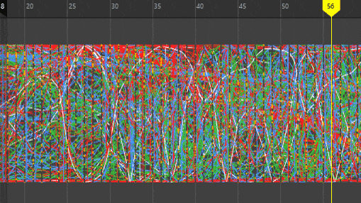

グラフ エディタ(Graph Editor)のグラフ ビュー
グラフ ビューは、グラフ エディタ(Graph Editor)にキーとカーブが表示される領域です。グラフ エディタ(Graph Editor)内のグラフ ビューの場所については、「グラフ エディタ(Graph Editor)インタフェースの概要」を参照してください。
グラフ エディタ(Graph Editor)のグラフ ビューには、アニメーション カーブ セグメントやキー、キー接線が表示されます。
グラフ エディタ(Graph Editor)内の任意の場所を右クリックすると、グラフ エディタ(Graph Editor)メニュー バーと同じメニュー項目のポップアップ メニューが開きます。
また、ツール バーにあるグラフ エディタ(Graph Editor)のほかに、選択ツール(Select Tool)、移動ツール(Move Tool)、スケール ツール(Scale Tool)を使用して、グラフ エディタ(Graph Editor)のグラフ ビュー内にあるキーを操作することもできます。

グラフ エディタのズーム操作
グラフ エディタ(Graph Editor)で[Alt]キーを押しながらドラッグしてズームする
グラフ エディタ(Graph Editor)でズームする場合、既定ではカーソル位置が中心になります。アニメーション プリファレンス(Animation Preferences)のグラフ エディタ(Graph Editor)セクションで、アニメーション全体に基づくようにズームの既定値を変更できます。また、キー サイズ(Key Size)オプションを使用して、アニメーション プリファレンス(Animation Preferences)でキーを表示する方法を選択することもできます。
