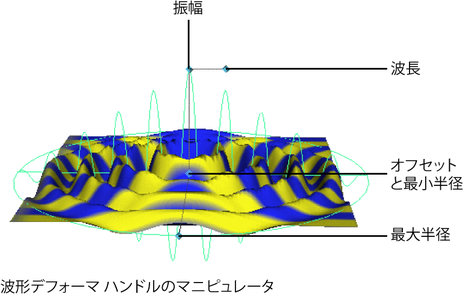

ハンドル マニピュレータを使用して波形デフォーマを編集するには
  1. 波形デフォーマ ノードを選択します(既定名は waven)。
  2. マニピュレータの表示ツール(Show Manipulator Tool)を選択します(既定のショートカットは t キー)。
    ヒント: 既定では、オフセット(Offset)と最小半径(Min Radius)の各マニピュレータはハンドルの中心に配置されます。
  3. シーン内で、波形デフォーマ ハンドルのマニピュレータのいずれかを選択します。
    波形デフォーマ ハンドル上のマニピュレータで、アトリビュートを編集できます。
  4. でドラッグし、インタラクティブな編集を行います。チャネル ボックス(Channel Box)の値は、変更に従って更新されます。
