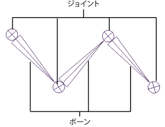

ジョイントは、スケルトンのブロックと関節を結合するポイントです。また、ジョイントは、シェイプがないのでレンダーすることができません。各ジョイントには 1 つまたは複数のボーンと複数の子ジョイントをアタッチすることができます。バインドされたモデルのポーズの設定とアニメーションを行うときに、ジョイントを使用してスケルトンをトランスフォームすることができます。
ボーンにはノードがないので、シーンに物理的なあるいは計算可能な形で表示することはできません。ボーンは、ジョイント間のリレーションシップを表す視覚的な手掛かりに過ぎません。
