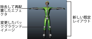

次のイメージは、カスタム リグ(Custom Rig)タブの既定のレイアウトを示しています。 構成ファイルはまだ編集されていません。

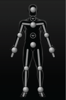

次のイメージは、CustomRigControlsConfig.xml ファイルへの簡単な修正後の、同じキャラクタのカスタム リグ(Custom Rig)レイアウトを示しています。
