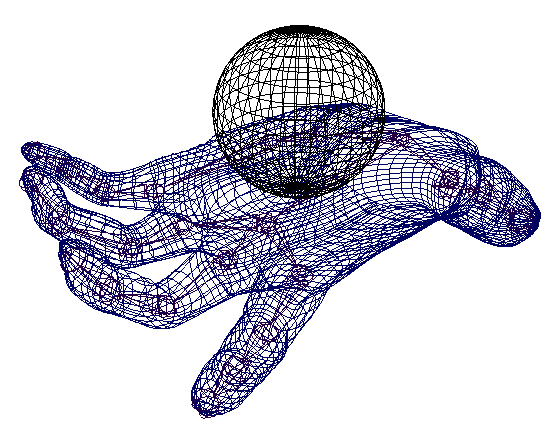

ジオメトリ コンストレイントは、オブジェクトを NURBS サーフェス、NURBS カーブ、またはポリゴン サーフェス(メッシュ)に追従させます。コンストレイント対象オブジェクトをターゲット オブジェクトのサーフェスに方向付けする場合は、法線コンストレイントを使用してください。法線コンストレイントの詳細については、「法線コンストレイント」を参照してください。
詳細については、「ジオメトリ コンストレイントを作成する」と「コンストレイント > ジオメトリ(Constrain > Geometry)」を参照してください。
ターゲット ポイントとは、ターゲット オブジェクトに最も近いサーフェスの位置です。複数のターゲット オブジェクトがある場合は、すべてのターゲット オブジェクトに最も近いサーフェスの平均位置がターゲット ポイントになります。複数のターゲット オブジェクトを使用している場合は、各ターゲット オブジェクトがターゲット ポイントの算出時のインフルエンスの度合いを制御することができます。ターゲット ポイントは複数のターゲット オブジェクトに最も近いサーフェスの加重平均位置でもあります。その場合はあるオブジェクトが他のオブジェクトよりも大きく影響することになります。加重平均位置に対するターゲット オブジェクトのインフルエンスは、ターゲット オブジェクトのウェイト値によって指定することができます。
