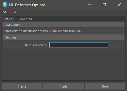

ML デフォーマ(ML Deformer)のオプション
注: ML デフォーマ(ML Deformer)のオプションには、基本的なデフォーマ設定のみが含まれています。ML デフォーマ(ML Deformer)に固有のオプションについては、アトリビュート エディタ(Attribute Editor)の ML デフォーマ(ML Deformer)タブを参照してください。
基本(Basic)タブ
デフォーマ名(Deformer name)
新しい ML デフォーマ(ML Deformer)ノードの名前を入力します。
