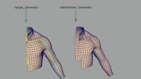

 ML デフォーマを使用してターゲット モデルの複雑なデフォメーションをメッシュに転送する
 ML デフォーマは、複雑なデフォメーション システムを読み込み、トレーニングと機械学習モデルの使用により、それらをより軽く、移植性の高い方法で表現し近似させるように学習します。
ML デフォーマは、ターゲット ジオメトリのさまざまなモーションを提供するアニメーション シーケンスから学習することで機能します。このアニメーション シーケンスは、モーション キャプチャ データ、既存のキーフレーム アニメーション、ML デフォーマ(ML Deformer)のポーズ生成(Pose Generation)機能と主要シェイプ(Principal Shapes)機能によるランダム化、または 3 つのすべての組み合わせで構成されます。このサンプル データは、各フレームのポーズに影響を与えるドライバ コントロールの値とともに、ML モデルをトレーニングするために使用されます。
トレーニングの結果、元のデフォメーションはより効率的に近似され、アニメート時の対話処理が向上し、群集シーンで使用する場合のレンダリングが高速になります。ML デフォーマと元の複雑なソース デフォーマを切り替え、アニメーション プロセスに近似を使用し、最終的なレンダリング中に複雑なデフォーマを使用して最適な結果を得ることができます。

コンテンツ ブラウザでの ML デフォーマ アニメーションのサンプル
