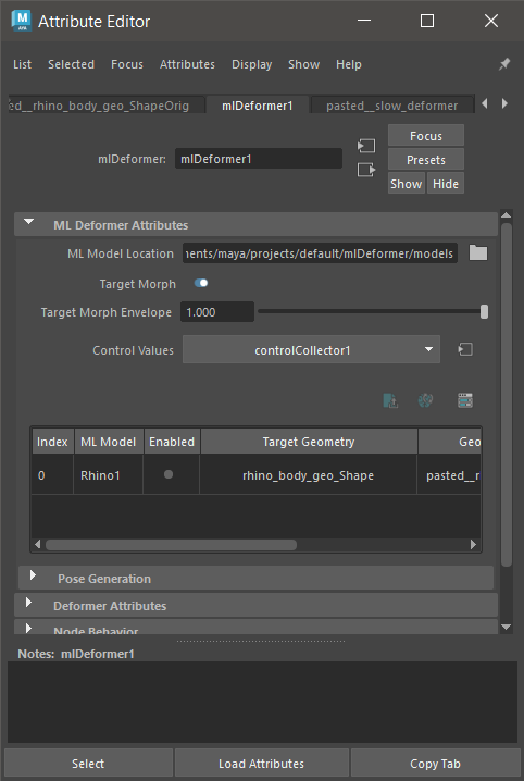

ML デフォーマ アトリビュート
ML モデルの場所(ML Model Location)
トレーニング済みモデルを含むフォルダへのパスです。

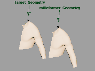

ターゲット モーフ(Target Morph)
ターゲット デフォメーションの視覚化を切り替えます(ML デフォーマが近似するための「目標」)。
通常、シーンのアニメートが終了したら、ターゲット モーフ(Target Morph)をオンにして、エンベロープ(Envelope)を 1.0 に設定し、最終レンダリング用に元の高品質デフォメーションを再度アクティブ化します。
ターゲット モーフ エンベロープ(Target Morph Envelope)
注: このエンベロープ スライダは、ターゲット モーフ(Target Morph)オプションをオンにした場合にのみアクティブになります。
トレーニング済み近似とターゲット間のモーフ(%)を調整できます。
制御値(Control Values)
コントロール コレクタの選択、作成、または割り当てを行うことができます。
また、コントロール コレクタの選択(Select Control Collector) をクリックして、ノード グラフ内のコレクタをハイライト表示することもできます。コントロール コレクタは、ML モデルに渡される入力を指定します。「コントロール コレクタのアトリビュート」を参照してください。
ML デフォーマ アトリビュート(ML Deformer Attributes)テーブル
インデックス(Index)
配列内の配置。
ML モデル(ML Model)
セルを右クリックして、使用するトレーニング済みモデルを選択します。ML モデル(ML Model)コンテキスト メニューが表示されます。

有効化(Enabled)
ML デフォーマ近似のオン/オフを切り替えます。

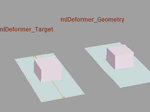

ターゲット ジオメトリ(Target Geometry)
セルを右クリックして、ML モデルが近似する変形されたジオメトリを選択します。ターゲット ジオメトリ(Target Geometry)コンテキスト メニューが表示されます。
オプション 機能
ターゲット ジオメトリを選択(Select Target Geometry) ビューポート(Viewport)、アウトライナ(Outliner)、およびノード エディタ(Node Editor)で、ターゲット ジオメトリとして現在割り当てられているオブジェクト、または近似されている複雑なデフォメーションをハイライトします。
出力ジオメトリを選択(Select Output Geometry) ビューポート(Viewport)、アウトライナ(Outliner)、およびノード エディタ(Node Editor)で、出力として現在割り当てられているオブジェクト、または ML デフォーマによって変形されているジオメトリをハイライトします。
ターゲットを選択項目に置き換え(Replace Target with Selected) 現在選択されているオブジェクトをターゲット、つまりモデルが近似するジオメトリとして割り当てます。
デフォーマのポスト ML デフォーマのターゲットを作成(Create Target for Deformers Post ML Deformer) デフォメーション スタックで ML デフォーマに従うデフォーマに基づいてターゲット メッシュを作成し、ターゲットを手動で設定しなくてもスタック内の他のデフォーマを近似することができます。
ターゲットを接続解除(Disconnect Target) ターゲットとして現在割り当てられているオブジェクトの割り当てを解除できます。

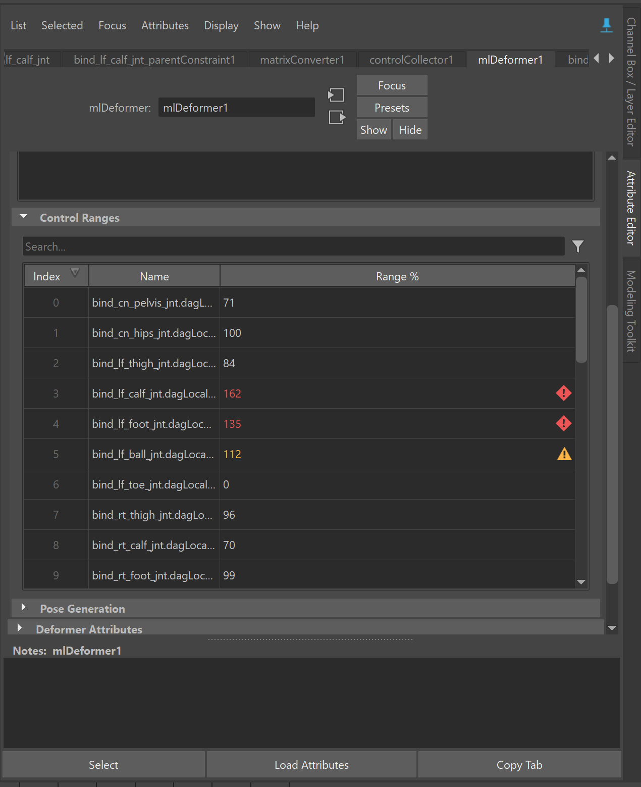

コントロール範囲(Control Ranges)テーブル
ML デフォーマのコントロール範囲(Control Ranges)テーブル
コントロール範囲(Control Ranges)テーブルには、デフォーマにリンクされているコントロールのリストと、コントロールが動作する値の範囲が表示されます。
このテーブルで、現在のコントロール値と、すべてのアクティブなデフォメーション マネージャでトレーニングされた範囲が比較されます。コントロール値が元のトレーニング範囲の外側にある場合、範囲 % (Range %)の色が変わり、デフォメーションの結果が予測不能になることがあります。範囲が 100% 以下の場合は、コントロール値がトレーニングされた範囲内に収まっています。値が100% を超える値は、コントロールがトレーニングされた範囲の外側にあり、不適切な結果が生成される可能性があります。単一の ML デフォーマ ノードで複数のモデルがアクティブになっている場合(つまり、複数のジオメトリを操作している場合)、テーブルにはすべてのモデルで最も制限の厳しい範囲が使用されます。
注: このテーブルを使用して、新しいコントロール値に対応するための再トレーニングが必要になるタイミングを判断します。
