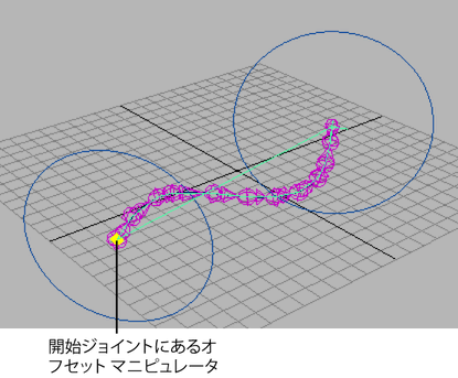

ジョイント チェーンの回転またはツイストを行うには
  1. スプライン IK ハンドルを選択します。
  2. 修正 > トランスフォーム ツール > マニピュレータの表示ツール(Modify > Transformation Tools > Show Manipulator Tool)を選択します。
    ツイストおよびローリング用円形マニピュレータが、スプライン IK チェーンの開始ジョイントと終了ジョイントに表示されます。
  3. 次の操作を実行します。
    • ジョイント チェーン全体をローリングするには、開始ジョイントにある円形マニピュレータをドラッグします。
    • ジョイント チェーンをツイストするには、終了ジョイントにある円形マニピュレータをドラッグします。
    • ツイストと回転を調整するには、IK ハンドルを選択し、チャネル ボックス(Channel Box)またはアトリビュート エディタ(Attribute Editor)内でツイスト(Twist)アトリビュートとロール(Roll)アトリビュートの値を入力する方法もあります。

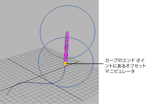

カーブに沿ってジョイント チェーンをスライドさせるには
  2. アトリビュート エディタ(Attribute Editor)で、ikHandle ノードのタブを選択します。
  3. IK ソルバ アトリビュート(IK Solver Attributes)セクションで、ルートをカーブ上に(Root On Curve)をオンに設定します。
    スプライン IK ハンドルの開始ジョイントがカーブ上の特定の位置に固定されます。また、カーブに沿って開始ジョイントをスライドさせるためのオフセット マニピュレータが使用できるようになります。
  4. 修正 > トランスフォーム ツール > マニピュレータの表示ツール(Modify > Transformation Tools > Show Manipulator Tool)を選択します。
    オフセット マニピュレータが開始ジョイントの位置に表示されます。
  5. 次のいずれかを実行します。
    • このマニピュレータをクリック & ドラッグして、カーブに沿ってジョイント チェーンをスライドさせます。
      開始ジョイントをカーブのエンド ポイントにドラッグすると、子ジョイントがカーブの終端から直線方向に向かって伸びます。
    • アトリビュート エディタ(Attribute Editor)のオフセット(Offset)フィールドに値を入力して、スプライン IK チェーンのルートをカーブに沿って移動します。
      注:
      • カーブの末端を越えてオフセット マニピュレータをドラッグすることはできません。
      • ルートをカーブ上に(Root On Curve)をオフにすると、オフセット(Offset)アトリビュートは無視されます。
