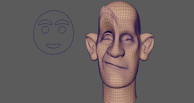

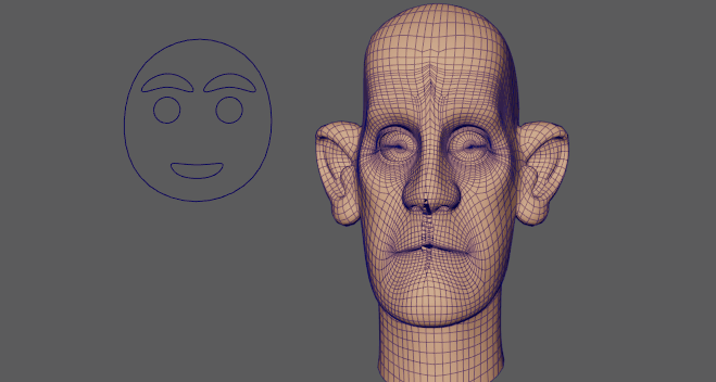

この例では、モーフ デフォーマ ミラー エフェクトがフェース モデルに適用され、エクスプレッションがキャラクタのフェースの片側から反対側に X 軸に沿ってミラーされます。
モーフ デフォーマは、顔の表情をミラーします。
