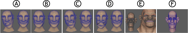

		- モーフ モード(Morph Mode)
-  モーフ ターゲット オブジェクトによるジオメトリの修正方法を設定します。
				 モーフ モード: A. 変形前、B.絶対(Absolute)、C.相対(Relative)、D.サーフェス(Surface)、E.リターゲット(Retarget)、F.ミラー(Mirror)
| 設定 | 動作 |
 | 上の図に、モーフ(Morph)デフォーマを適用する前のジオメトリを示します(A)。 |  | 絶対(Absolute) | (B)変形されたオブジェクトの正確な値を使用します。 |  | 相対(Relative) | (C)現在の値を基準にしてデフォメーションを修正できます。 |  | サーフェス(Surface) | (D)サーフェスのデフォメーションと一致します。 注: デフォメーションがソース シェイプと大幅に異なる場合は、デフォメーションによってジオメトリが引き裂かれることがあります。この場合は、隣り合わせ(Neighbor)の設定をアクティブにして、ターゲットがソース位置と一致する量を微調整します。このトピックの末尾にある「アトリビュート エディタ(Attribute Editor)」セクションの隣り合わせ(Neighbor)の設定を参照してください。
							  |  | リターゲット(Retarget) | (E) あるサーフェスから別のサーフェスにアニメーションをコピーできます。(「モーフ デフォーマを使用してアニメーションをリターゲットする」を参照してください。) |  | ミラー(Mirror) | (F)指定した軸に対してサーフェスの変形を反映できます。「モーフ デフォーマを使用したジオメトリのミラーリング」を参照してください。 |

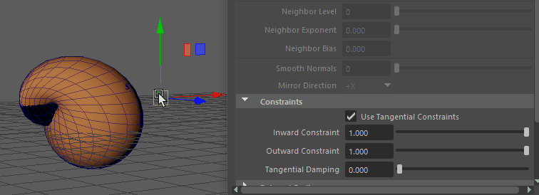

コンストレイント(Constraints)
		  接線コンストレイントを使用して、滑らかなモーフィングの効果を作成します。「モーフ デフォーマを使用してスライド効果を作成する」を参照してください。
		  接線拘束を使用(Use Tangential Constraints)をアクティブにして、変形のトランスフォームに役立つコンストレイント オプションをアクティブにします。
注: 内方向のコンストレイント(Inward Constraint)と外方向のコンストレイント(Outward Constraint)の値は同じにする必要があります。同じ値を指定しないと、効果がスムースではなく、不規則なエッジが表示されます。
		  - 内方向のコンストレイント(Inward Constraint)/外方向のコンストレイント(Outward Constraint)
-  内方向のコンストレイント(Inward Constraint)および外方向のコンストレイント(Outward Constraint)アトリビュートは、変形されたサーフェス上の頂点の動きを制限します。内方向のコンストレイント(Inward Constraint)はサーフェスの下の頂点の動きを停止し、外方向のコンストレイント(Outward Constraint)はサーフェスの外側の頂点の動きを停止して現在のジオメトリの輪郭を保持します。
- 接線ダンピング(Tangential Damping)
- 接線ダンピング(Tangential Damping)スライダを使用すると、内方向のコンストレイント(Inward Constraint)と外方向のコンストレイント(Outward Constraint)の設定に大きな違いがある場合に、デフォーマ描画ジオメトリの効果をコントロールして、入力した変形シェイプに戻すことができます。
