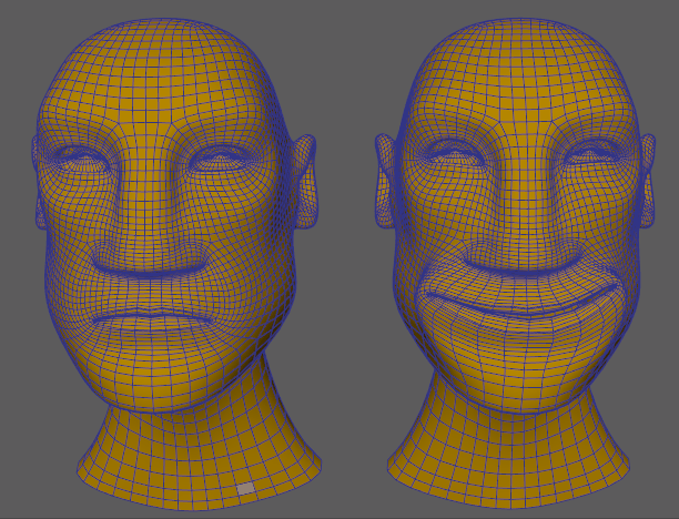

モーフ デフォーマが左側の頭部に追加されるため、右側の頭部からエクスプレッションを適用できるようになります。
