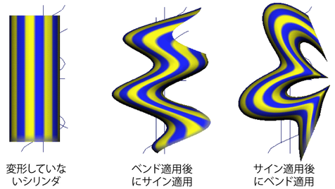

一般に、オブジェクトには必要な数だけデフォーマを適用することができます。既定では、変形可能オブジェクトの元のシェイプにデフォーマが作用する順番(変形順序)は、デフォーマの作成順になります。つまり、最初に作成したデフォーマが最初にオブジェクトに作用し、最後に作成したデフォーマが最後に作用します。
デフォメーション エフェクトはデフォーマがオブジェクトを変形する順序によって左右されるため、多種多様なエフェクトを作成することができます。たとえば、ベンド デフォーマを適用してからサイン デフォーマを適用した場合と、サイン デフォーマを適用してからベンド デフォーマを適用した場合とでは変形結果が異なります。
