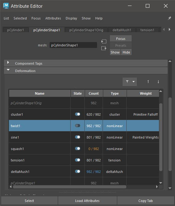

アトリビュート エディタ(Attribute Editor): デフォメーション(Deformation) ウィジェットでは、ジオメトリに適用されたデフォーマを管理し、デフォーマ ウェイトのアクティブ化/非アクティブ化、除去、再配置、ペイントを行うことができます。
デフォメーション(Deformation)ウィジェットは、オブジェクトにアタッチされたすべてのデフォーマとトポロジ モディファイヤを表示できるテーブルで構成されています。
|  (フィルタ) | デフォメーション(Deformation)ウィジェット テーブルに何を表示するかを選択できます。 |
|    (デフォーマを上/下に移動) | デフォメーション チェーン内でデフォーマを再配置できます。 |
| 名前(Name) | 対応するデフォーマの名前。 |
| 状態(State) | 対応するデフォーマを有効または無効にします。 |
| 数(Count) | デフォメーションの影響を受ける頂点の数/シェイプ内の頂点の総数を表示します。 たとえば、すべての頂点にデフォーマが適用された立方体には 8/8 と表示され、8 つの頂点すべてがデフォメーションの影響を受けることを示します。2 つの頂点にのみデフォーマが適用された立方体には 2/8 と表示されます。  個数(Count)の列番号は異なるカラーで表示されます。
| タイプ(Type) | ノンリニア デフォーマやメッシュなどのオブジェクトの種類を表示します。 |
| ウェイト(Weight) | デフォーマに適用されるウェイト付けのタイプを表示します(ある場合)。 |

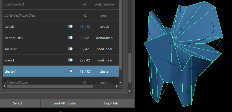

デフォーマを右クリックし、コンポーネントを選択(Select Components)を選択して影響を受けるコンポーネントを表示します。

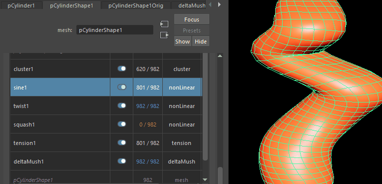

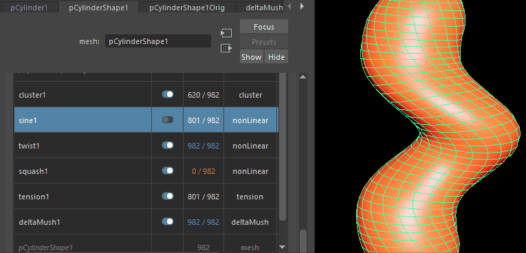

デフォーマを右クリックし、デフォーマの有効化/無効化(Enable/Disable Deformer)を選択して、影響を受けるコンポーネントを有効または無効にします。
デフォーマを右クリックし、ウェイトの可視化(Weights Visualization)を選択して、シェイプのデフォーマ ウェイトを表示します。

			 | 上へ移動(Move Up) | 選択したデフォーマをテーブル/デフォメーション チェーン内で 1 行上に移動します。 |
| 先頭へ移動 (Move to Top) | 選択したデフォーマをデフォメーション チェーン内の最初のデフォーマにするか、テーブルの一番上に移動します。 |
| 下へ移動(Move Down) | 選択したデフォーマをテーブル/デフォメーション チェーン内で1行下に移動します。 |
| 末尾へ移動(Move to Bottom) | 選択したデフォーマをデフォメーション チェーン内の最後のデフォーマにするか、テーブルの一番下に移動します。 |
