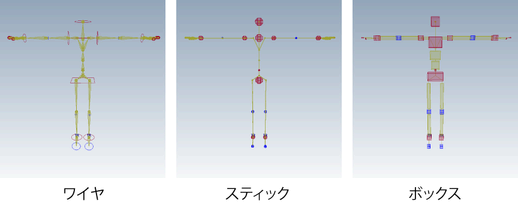

作業するコントロール リグのエフェクタのスタイルを選択します。

Maya Creative とともにインストールされる 3 つのキャラクタ コントロール テンプレート
