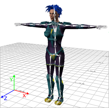

T スタンスには次の要件があります。
典型的な T スタンスを次の図に示します。
