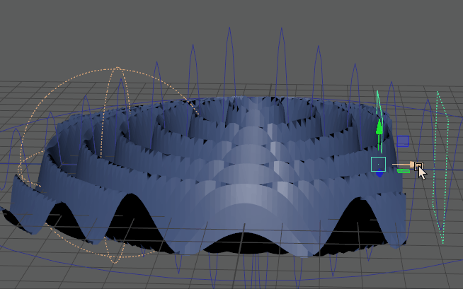

比較: ベンド デフォーマを持つプレーンとプリミティブの減衰エフェクトを持つ同じジオメトリ
 変形された任意のジオメトリに減衰(または値)のランプ エフェクトを作成できます。
プリミティブ(Primitive)、均一(Uniform)、およびコンポーネント(Component)の減衰タイプを使用すると、デフォメーションのエフェクトを定義できます。一方、ブレンド(Blend)および転送(Transfer)タイプの減衰を使用すると、複数の減衰タイプを一度に管理できます。

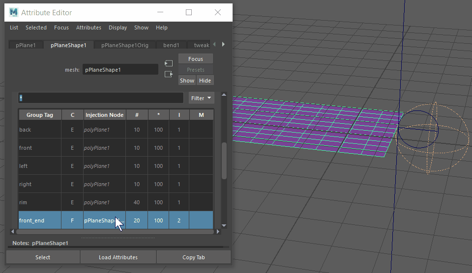

コンポーネント タグ付きジオメトリの減衰
		ジオメトリに割り当てられた任意のコンポーネント タグ(Component Tag)メンバーシップに減衰(または値)ランプ アトリビュートを割り当てることができます。コンポーネント タグを使用してデフォメーション エフェクトに減衰値を割り当てる場合は、後で使用できるように減衰を保存し、作業するときに編集することができます。
		オブジェクトのコンポーネント タグ(Component Tag)を作成するには、「ジオメトリにコンポーネント タグを割り当てる」を参照してください。
		注: コンポーネント タグを使用すると、アトリビュート エディタ(Attribute Editor)の
中間オブジェクト(Intermediate Object)をオフにして、元のジオメトリ、つまり変形前のジオメトリの状態を表示できます。「
元のジオメトリ」トピックの「
元のジオメトリを表示する」を参照してください。

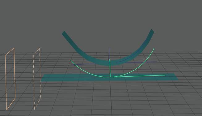

		-  プリミティブの減衰(Primitive Falloff)
				 プリミティブの減衰: 球またはプレーンの減衰オブジェクトを使用する
- 平面または球の減衰オブジェクトを使用して領域を定義し、デフォメーションの値ランプを計算します。プリミティブの減衰を使用するには、「デフォーマの減衰を作成する」トピックの「プリミティブの減衰: 減衰オブジェクトを使用してエフェクトをコントロールする」を参照してください。
