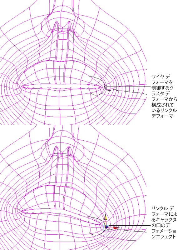

リンクル デフォーマを使用すると、ワイヤ デフォーマとクラスタ デフォーマを結合して、微妙な皺(しわ)のエフェクトを作成できます。
リンクル デフォーマは、ワイヤ デフォーマのクラスタを作成します。デフォメーション エフェクトは、ワイヤ デフォーマのクラスタ全体を制御するか、インフルエンス ワイヤを個別に操作して作成することができます。
リンクル デフォーマはクラスタ デフォーマと複数のワイヤ デフォーマを組み合わせたものであるため、リンクル デフォーマをアニメートするときには、リンクル デフォーマ自体のアトリビュートではなく、クラスタ デフォーマとリンクル デフォーマのアトリビュートをアニメートします。
リンクル デフォーマは、クラスタ デフォーマを 1 つまたは複数のワイヤ デフォーマと結合します。リンクル デフォーマは、微妙な皺(しわ)のエフェクトを生成するときに便利です。
