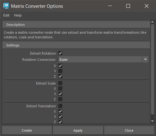

行列コンバータのオプションを表示するには
行列コンバータのオプション(Matrix Converter options)では、行列コンバータを作成し、抽出するトランスフォームを選択して、回転を表す形式を選択することができます。
- 回転を抽出(Extract Rotation)
			 回転を抽出(Extract Rotation)の回転設定には、回転変換を選択するためのオプションが追加されています。
			 - 回転変換(Rotation Conversion)
- 行列変換を行うには、回転を変換する必要があります。次の中から選択します。
					 - オイラー(Euler) (既定)
- クォータニオン(Quaternions)
- 二重軸(Double Axis)
- 三重軸(Triple Axis)
- X、Y、Z
- 変換する 1 つまたは複数の回転軸を選択します。
- スケールを抽出(Extract Scale)
			 - X、Y、Z
					 変換する 1 つまたは複数のスケール軸を選択します。
- 移動を抽出(Extract Translation)
			 - X、Y、Z
					 変換する 1 つまたは複数の移動軸を選択します。
