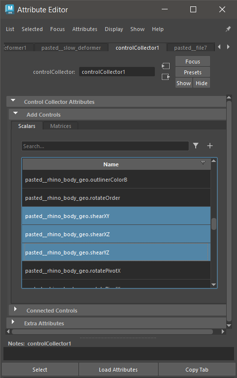

アトリビュート エディタ(Attribute Editor )のコントロール コレクタ(Control Collectors)タブ

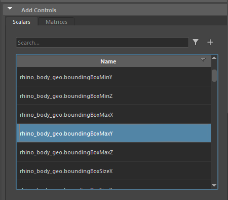

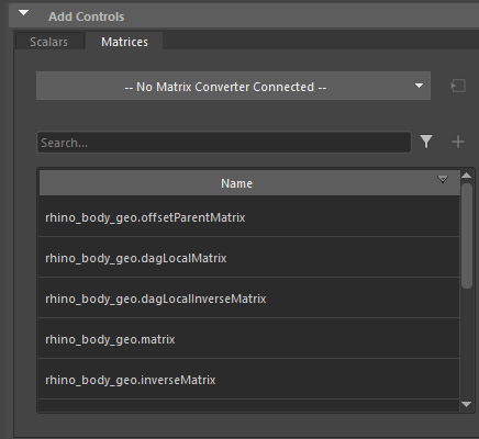

コントロールの追加(Add Controls)リスト
		 コントロールの追加(Add Controls)リストには、選択したノード上の、デフォメーションを制御する可能性のあるアトリビュートがすべて表示されます。
		コントロール アトリビュートには、スカラー(Scalar)と行列(Matrix)の 2 つのタブがあります。スカラー(Scalar)アトリビュートは通常、近似化される複雑なデフォメーションに影響するアニメートされた浮動小数点値です(たとえば、ツイスト(Twist)デフォーマの開始/終了角度)。

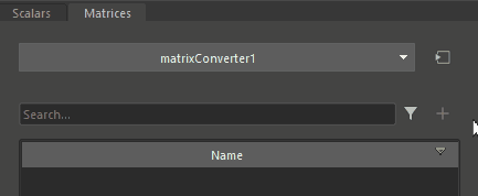

		行列(Matrix)アトリビュートは通常、トランスフォーム/ジョイントに使用され、移動、回転、スケールの値を抽出することができます。このメカニズムを使用して、回転をクォータニオンや二重軸、三重軸などの機械学習に適した表現に変換することができます。回転に対してこれらの代替表現を使用すると、スカラー(Scalar)アトリビュートとして割り当てられている個々の回転コンポーネントを使用するよりも良い結果が得られます。
	 スカラー(Scalars)タブ
		- 使用可能なコントロール(Available Controls)フィールド
- 使用可能なコントロール(Available Controls)フィールドを使用して、アトリビュートを名前で検索します。ワイルドカードを使用して検索結果をフィルタできます。
- 使用可能なコントロール(Available Controls)フィルタ
-  使用可能なコントロール(Available Controls)フィルタを使用して、使用可能なアトリビュートをタイプ別に絞り込みます。
- コントロールの追加
- 選択したコントロールを、「接続されたコントロール(Connected Controls)」のリストに追加します。右クリックしてコンテキスト メニューから選択項目の追加(Add Selected)またはすべて追加(Add All)を選択して、コントロールを追加することもできます。
-  名前
- 接続されたコントロールに追加するアトリビュートをクリックして選択します。[Ctrl]キーまたは[Shift]キーを押しながら複数のアトリビュートをクリックして選択し、コントロールの追加(Add Controls)  をクリックするか、右クリックしてコンテキスト メニューで選択項目の追加(Add Selected)またはすべて追加(Add All)を選択します。 をクリックするか、右クリックしてコンテキスト メニューで選択項目の追加(Add Selected)またはすべて追加(Add All)を選択します。

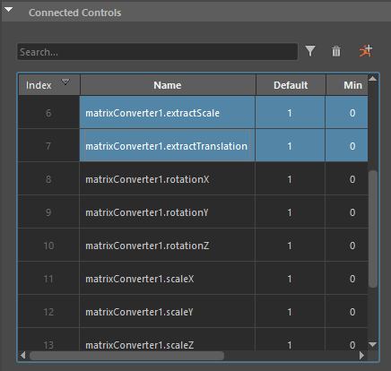

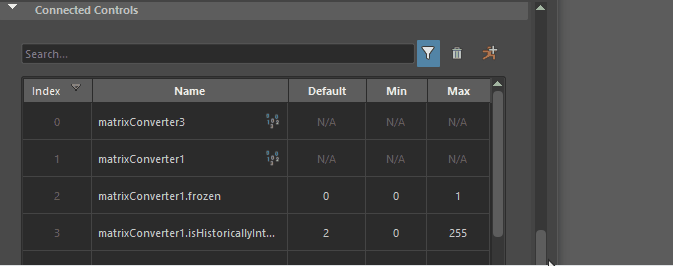

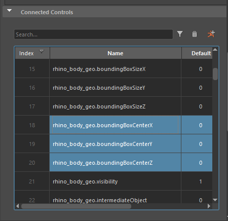

	 接続されたコントロール(Connected Controls)リスト
		 コントロールの追加(Add Controls)セクションから選択したアトリビュートがこのリストに表示されます。
接続されたコントロール(Connected Controls)リストを右クリックして、
接続されたコントロール(Connected Controls)コンテキスト メニューを開きます(以下を参照)。

- インデックス(Index)
- 配列内のアトリビュートの位置。
				名前
- 接続されたコントロール(Connected Control)アトリビュートの名前。
- 既定値(Default)/最小値(Min)/最大値(Max)
-  これらの値は、ポーズの生成時に使用されます。ポーズ生成(Pose Generation)でコントロールをランダム化すると、最小(Min)と最大(Max)の値の間で値が選択されます。外側モード(Outsider Mode)の設定によっては、ポーズ生成でコントロールがランダム化されない場合は、代わりに既定値が指定されます。
- このセクションでは、3 つの値すべてを調整できます。
		  次のオプションは、接続されたコントロール(Connected Controls)リストのセルを右クリックすると表示されます。
		  - 編集(Edit)
- 既定(Default)、最小(Min)、最大(Max)の値を編集できます。
- ノードを選択(Select Node)
- ビューポート(Viewport)、アウトライナ(Outliner)、およびノード エディタ(Node Editor)で、対応するノードを選択してハイライトします。
- コンバータ ノードを選択(Select Converter Node)
-  1 つまたは複数の対応する選択した行列アトリビュートに使用する必要がある行列コンバータ ノードを選択します。
- 行列コンバータを追加(Add Matrix Converter)
-  このメニューを使用して、既存の行列コンバータ ノードから選択するか、選択した行列アトリビュートに関連付ける新しいノードを作成します。行列コンバータ ノードを使用すると、行列から回転、スケール、移動の各コンポーネントを抽出できます。回転は、機械学習により適した代替形式に変換することができます。
- 選択項目の除去(Remove Selected)/すべて除去(Remove All)
- 選択した属性をリストから削除します。接続されたコントロール(Connected Controls)リストにリストされたすべてのアトリビュートを除去するには、すべて除去(Remove All)を使用します。
- コンバータを展開(Expand Converters)
				   コンバータを展開(Expand Converters)オプション
- 行列コンバータに接続されたコントロールを表示できます。コントロール コレクタ/ML デフォーマによって使用されるすべてのコントロールのリストを表示する場合に使用します。すべての列を表示するには、アトリビュート エディタ(Attribute Editor)のサイズ変更が必要になる場合があります。
- 制限から現在値を設定(Set Current Value from Limit)
- 対応するアトリビュートの値を既定(Default)、最小(Min)、または最大(Max)の値に設定します。
- 現在値から制限を設定(Set Limit from Current Value)
- 対応するアトリビュートの現在の値から既定(Default)、最小(Min)、最大(Max)の値を設定します。

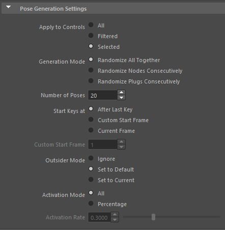

ポーズ生成の設定
		この領域は、
接続されたコントロール(Connected Controls)から作成されたポーズをカスタマイズするためのものです。
アクティブ化(Activation)は、特定のポーズやフレームに対して新しい値やランダムな値をコントロールに指定するプロセスです。
		- コントロールに適用(Apply to Controls)
-  ポーズのアクティブ化に使用するコントロールを決定する方法を選択します。
				- すべて(All)
- フィルタ済み(Filtered)
- 選択項目(Selected)

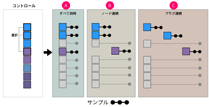

- 生成モード(Generation Mode)
- ポーズ生成のモードを選択します。次の図では、選択した 3 つのコントロールのポーズを生成しています。
				-  各ボックスはスカラー コントロールを表しています
-  カラーは、各コントロールが属するノードを表しています。青は特定のノード、紫は別のノード、のようになります。
-  グレー表示のコントロールは、選択されていないためポーズに対してアクティブになっていないコントロールを表しています
-  黒いドットは、タイム スライダ(Time Slider)上の位置を示すオフセットを持つ、キー設定されたランダム値を表しています。(ポーズの数(Number of Poses)設定のオプションを参照してください)。
  ポーズ生成のモード: A.すべてをランダム化 B.ノードを連続してランダム化 C.プラグを連続してランダム化
				- すべてをランダム化(Randomize All Together)
- 従来の方法です。選択したすべてのコントロールは、アクティベーション モード/アクティベーション率に基づいて使用されます。
- ノードを連続してランダム化(Randomize Nodes Consecutively)
-  コントロールを親ノード別にグループ化します。グループごとに生成される一連のフレームがあります。ノードを連続してランダム化(Randomize Nodes Consecutively)は、1 つのノードのコントロールを選択し、ポーズを生成してから、次のノードに対して同じ操作を行うのと同じです。
- プラグを連続してランダム化(Randomize Plugs Consecutively)
-  プラグ(コントロール)ごとに 1 つのフレーム セットがキー設定されます。グループ内のすべてのフレームで各コントロールがアクティブになるため、アクティブ化の設定はグレー表示されます。プラグを連続してランダム化(Randomize Plugs Consecutively)は、各コントロールを一度に選択してポーズを生成する操作と同じです。
- ポーズの数(Number of Poses)
				 生成するポーズの数を設定します。生成されるポーズの合計数は、外側モード(Outsider Mode)で設定されている生成モードによって決まります。これは、このモードが生成グループごとに設定されるためです。
				 上記のポーズ生成モードの図で、 ポーズの数(Number of Poses)を 10 に設定すると、結果は次のようになります。
					 A: 10 個のポーズからなる 1 つのグループ。
					 B: 10 個のポーズからなる 2 つのグループ(合計 20 個)。
						C: 10 個のポーズからなる 3 つのグループ(合計 30 個)。
- キーを開始する場所(Start Keys at)
-  ポーズ生成を開始するフレームを設定します。
				- 最後のキーの後(After Last Key)
-  ポーズは、すべてのコントロール パラメータ カーブにキーを追加して生成されるため、既存のポーズが上書きされないように、最後のキーの後(After Last Key)を使用して最後のキーの後に新しいポーズを追加します。
- カスタム開始フレーム(Custom Start Frame)
- カスタム開始フレーム(Custom Start Frame)フィールドを有効にして、ポーズ生成を開始するフレームを設定します。
- 現在のフレーム(Current Frame)
- ポーズ生成を開始するフレーム番号を入力します。
- 外部モード(Outsider Mode)
- 生成されたポーズに対してアクティブになっていないコントロールの動作の設定方法を、選択、生成モード、アクティベーション率などの中から選択します。
				- 無視(Ignore): 非アクティブ化されたコントロールにはキーが作成されません。
- 既定に設定(Set to Default): コントロールは既定として設定された値にキー設定されます。
- 現在に設定(Set to Current): ポーズを生成(Generate Poses)がアクティブになった時点で、コントロールには値としてキー設定されます。
- アクティベーション モード(Activation Mode)
-  コントロール値のサブセットを指定できます。
- アクティブ化(Activation)は、特定のポーズやフレームに対して新しい値やランダムな値をコントロールに指定するプロセスです。たとえば、100 個のコントロールがある場合、すべてのポーズで 100 個のコントロールすべてを変更する必要はありません。代わりに、コントロールのサブセットのみに値を指定する(アクティブ化する)ポーズを使用できます。たとえば、左腕のすべてのコントロールを指定できます
- これにより、コントロールの変更とジオメトリへの影響との相関関係を簡単に把握することができます。
				- すべて(All)
- アクティブ化にすべてのポーズ/フレームを使用します。
- パーセント(Percentage)
- アクティベーション率(Activation Rate)スライダを使用して、最小(Min)と最大(Max)の値のパーセンテージを設定し、ランダム化(ポーズ単位)用に選択することができます。
