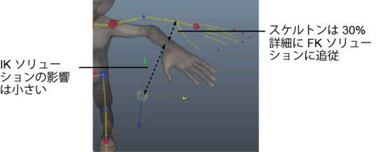

たとえば、30% の値は、下のイメージの IK ブレンド T (IK Blend T)に割り当てられます。キャラクタの手首エフェクタを移動する場合、スケルトンは IK ソリューションよりも FK ソリューションをより緊密に追従しているため、スケルトンは FK リグに到達します。
