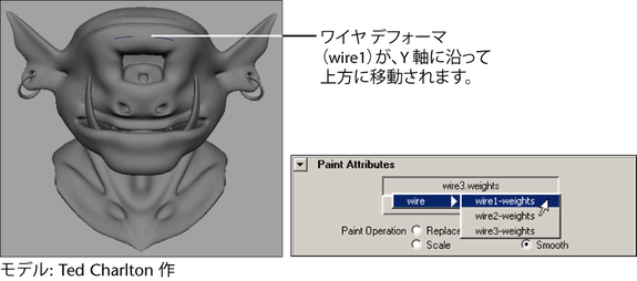

  3. ワイヤ ウェイト ペイント ツール(Paint Wire Weights Tool)の設定で、アトリビュート(Attribute)ボタンをクリックし、表示されるリストからウェイトをペイントするワイヤ デフォーマを選択します。たとえば、wire1.weights を選択します。

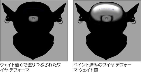

  4. ワイヤ ウェイト ペイント ツールの設定を設定します。既定では、オブジェクトは選択したワイヤ デフォーマについてウェイト値 1 で塗り潰されます。

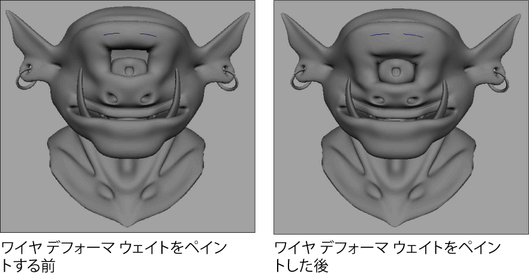

  5. ワイヤ ウェイトをペイントします。ワイヤ デフォーマ ウェイトのペイントは、スムーズ スキン ウェイトのペイントによく似ています。詳細については、スムーズ スキン ポイントのウェイト値をペイントする(『キャラクタ セットアップ』マニュアル)を参照してください。
    たとえば、選択したワイヤ デフォーマのターゲット オブジェクトをウェイト値(Value) 0 で塗り潰してから、そのウェイトをペイントしてキャラクタに必要なまゆ毛の変形を作成します。
