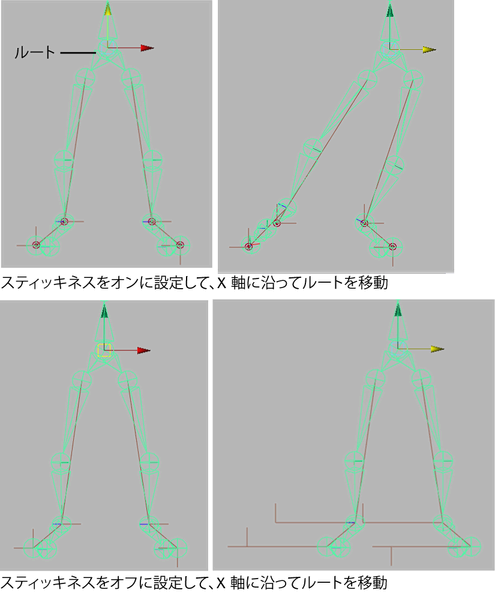

スティッキネス(Stickiness)
このアトリビュートをスティッキー(sticky)に設定し、現在の IK ハンドルにキーフレームが存在しない場合、別の IK ハンドルを使用するか、または直接ジョイントを移動、回転、スケールしてスケルトンにポーズを設定する際に、現在の IK ハンドルは現在の位置を保持します。このアトリビュートをオンに設定し、現在のハンドルにキーフレームが存在する場合、スティッキネス(Stickiness)は無視されます。既定はオフ(off)です。
IK ハンドルによってジョイント チェーンのポーズを設定する際にスティッキネス(Stickiness)を使用すると、不要なジョイント チェーンの動きを防ぐことができます。 たとえば、モデルのヒップを移動して、ポーズを設定するときに足を床にしっかりと固定して置きたい場合は、モデルの脚の IK ハンドルに対してスティッキネス(Stickiness)をオンに設定することができます。

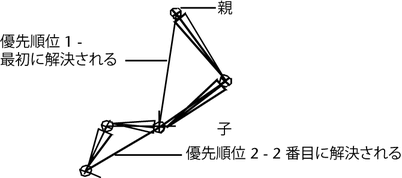

優先順位(Priority)
現在の IK ハンドルの優先順位を指定します。優先順位(Priority)は、ジョイント チェーンに複数の IK ハンドルがある場合に便利です。優先順位(Priority)の目的は、希望するアニメーションを適切に作成できるように、ジョイント チェーンの IK ハンドルが正しい順序で解決を行えるようにすることにあります。
ジョイント チェーンの IK ハンドルに優先順位を設定する場合、Maya は階層内の位置に基づいて各ハンドルの優先順位(Priority)を計算します。優先順位(Priority) 1 の IK ハンドルが最優先され、そのジョイントを最初に回転します。優先順位(Priority) 2 の IK ハンドルが次に優先され、そのジョイントを次に回転します。それ以降も、同様です。既定は 1 です。

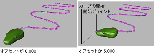

オフセット(Offset)
このアトリビュートは、ルートをカーブ上に(Root on Curve)オプションをオフに設定したときに、スプライン IK ハンドルに対してのみ有効です。
IK チェーンの開始ジョイントのルートがスプライン IK カーブの開始からオフセットする量を設定します。

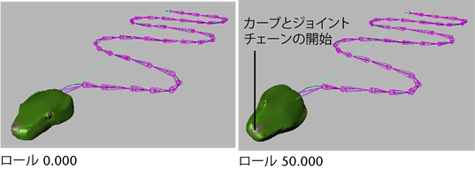

ロール(Roll)
このアトリビュートはスプライン IK ハンドルでのみ使用可能です。
スプライン IK ハンドルの開始ジョイントから全ジョイント チェーンをローリングします。

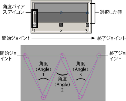

スプリングの角度バイアス(Spring Angle Bias)
選択した位置(Selected Position)
スプリングの角度バイアス(Spring Angle Bias)ランプに角度バイアス アイコンの位置を表示します。このフィールドは読み取り専用です。
選択した値(Selected Value)
選択した角度バイアス アイコンに対するバイアス値を指定します。角度バイアスは相対的なウェイトで、同じチェーン内の他のジョイントと相対的に、ジョイントが回転するスピードを定義します。角度バイアスは乗数として機能し、ターゲット ジョイント チェーン内のボーン間の角度に影響します。
たとえば、ジョイント チェーン内の最初の角度の選択した値(Selected Value)が 1 で、チェーン内の 2 番目の角度の選択した値(Selected Value)が 0 の場合、最初の角度は 2 番目の角度の 2 倍のスピードで移動します。
選択した値(Selected Value)の最小値は 0 で最大値は 1 です。

スプリングの角度バイアス(Spring Angle Bias) ランプ(ramp)
現在のスプリング IK ジョイント チェーンの角度バイアス(選択した値(Selected Values))とそのターゲット角度(ボーン間の角度)との間のリレーションシップを表示します。ランプ上のアイコンが現在のスプリング IK ジョイント チェーンの選択した値(Selected Values)を表します。これらのアイコンのランプ上の位置は、次のものにより決定します。
たとえば、5 つのジョイントを持つスプリング IK ジョイント チェーンに対しては、スプリングの角度バイアス(Spring Angle Bias)ランプ(ramp)に 3 つのアイコンが表示されます。ランプの横軸に沿った 1 番目のアイコンは、スプリング IK ジョイント チェーンの開始ジョイントに最も近いターゲット角度に対する選択した値(選択した値(Selected Value))を表します。
