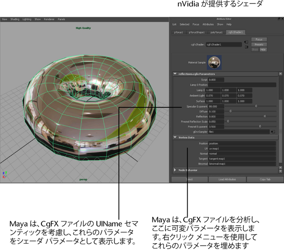

Maya は、時間によって変化するパラメータをサポートしています。時間とともに移動するシェーダの例は、「MrWiggle.cgfx」を参照してください。
CgFX シェーダ(CgFX shader)で行列を指定することができます。Maya は、行列セマンティックのすべてのキーワードをサポートしています。
Maya は、透明な CgFX シェーダのレンダリングをサポートしています。Maya は、最初のパスでブレンディング状態が有効になっているかどうかを検出します。ブレンディングが有効な場合、Maya はシーン ビューでオブジェクト透明度ソート(Object Transparency Sorting)またはポリゴン透明度ソート(Polygon Transparency Sorting)オプションを使用して透明なシェーダを正しくレンダーします。
