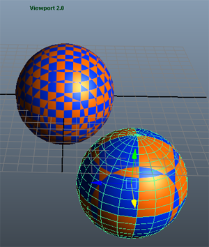

オプション > ビューポート 2.0 (Options > Viewport 2.0) > 統合ワールド(Consolidate world)オプションを有効にすると、ローカル軸の位置によって異なる CgFx プラグインが思い通りに動作しないことがあります。
以下の例では、check3d.cgfx シェーダが、オブジェクトのローカル空間のサーフェスの位置に相対的に 3D チェッカボード パターンをオブジェクトに適用しているため、ビューポート 2.0 で予期せぬ結果が生じています。同じシェーダが両方の球に適用されていますが、統合ワールド(Consolidate world)をオンにしてシーンをタンブルしたり球を選択すると、チェッカボード パターンは移動します。
