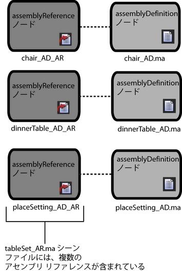

次のイメージは簡単なアセンブリ リファレンスを示しています。

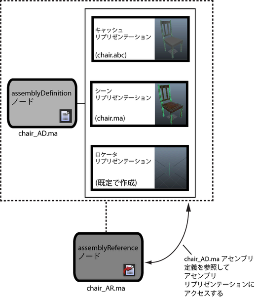

アセンブリ定義により、各アセットまたはアセットの各タイプで使用可能なアセンブリ リプリゼンテーションのリストが定義されます。たとえば、シーンや制作で多様なタイプの椅子を使用するとします。この椅子のリストは、アセンブリ定義で使用可能です。このリストは Maya シーン ファイルであるため、使用可能なリプリゼンテーションを表示でき、便利です。また、アセンブリ リファレンスは、アセット タイプの基本オブジェクトでもあります。アセンブリ リファレンスを使用してシーンを設定すると、それらのアセンブリ リファレンスがレイアウトまたはショットをアセンブルする間、操作するオブジェクトになります。
