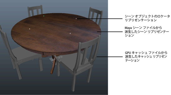

ショット シーケンスやシーンのレイアウトなど、シーンで達成する必要があるすべての作業で、対応するほとんどのバージョンのプロダクション アセットを瞬時に置き換えることができます。たとえば、複雑なテーブル設定でシーンをレイアウトするときに、単純なロケータやキャッシュされたオブジェクトを使用して皿やナイフやフォークなどの食器類を表現することができるようになり、作業中にパフォーマンスの向上をすぐに確認できます。

ロケータ リプリゼンテーションは、空間のポイントをマークする標準的な Maya ロケータ オブジェクトです。ロケータ リプリゼンテーションは既定のリプリゼンテーション タイプであり、アクティブ化するとプロダクション アセットのピボット ポイントに表示されます。
キャッシュ リプリゼンテーションは、Maya GPU キャッシュ オブジェクトのような、キャッシュ バージョンのAlembic ベースのプロダクション アセットです。キャッシュ リプリゼンテーションは、編集不能で高速ロードが可能なバージョンです。オブジェクトは、キャッシュ リプリゼンテーションとして追加する前に Alembic キャッシュに保存する必要があります。

シーン リプリゼンテーションは、完全にレンダリング可能なプロダクション アセットのジオメトリが含まれた .ma または .mb シーン ファイルです。シーン リプリゼンテーションがアクティブな場合、オブジェクトの階層がアウトライナ(Outliner)に表示されます。
