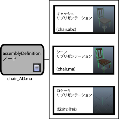

assemblyDefinition ノードを作成すると、このノードは、アウトライナ(Outliner)、ノード エディタ(Node Editor)、およびハイパーグラフ(Hypergraph)に表示され、アイコン()で示されます。
次のイメージは一般的なアセンブリ定義を示しています。
