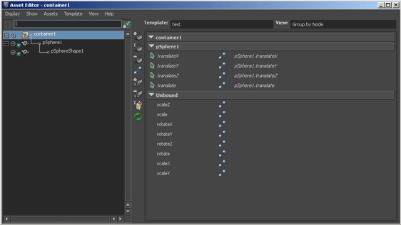

アセット エディタ(Asset Editor)
アセット エディタ(Asset Editor)を使用すると、単一のウィンドウからシーンのすべてのアセットを管理できます。アセット エディタは 2 つのパネルで構成されます。
左側のパネルには、シーンのすべてのアセットとアトリビュートのリストが表示されます。この表示はアウトライナ(Outliner)に似ています。このパネルから、以下の操作を実行できます。
右側のパネルには、左側のパネルで選択したアセットの情報をバインドするテンプレートが表示されます。右側のパネルから、以下の操作を実行できます。
パブリッシュ済みの名前と内部ノード アトリビュート間のバインドを管理するには、アセット エディタ(Asset Editor)を使用します。アセット エディタ(Asset Editor)は、シーンのテンプレート管理のメイン インタフェースでもあります。この 2 つの機能以外にも、アトリビュートのパブリッシュ/パブリッシュ解除、アセットからのノードの追加と除去、ビュー(Views)やバインド セット(Binding Sets)の作成、その他のあらゆるアセット関連の操作を実行できます。
アセット エディタ(Asset Editor)には、2 つの操作モードがあります。アセットの選択モードでは、アセット間をすばやく移動して、個別のアセットのノードの内容とアトリビュートを表示することができます。
固定されたアセット モードでは、左側のパネルでアトリビュートのパブリッシュ/パブリッシュ解除、右側のパネルでアトリビュートのバインド/バインド解除を実行できます。ビュー(Views)とバインド セット(Binding Sets)も作成できます。
これらのモードを切り替えるには、アセットを選択してアセットの固定アイコン をクリックします。
左側のパネルでは、選択したアトリビュートはハイライトされます。右側のパネルでは、選択したアトリビュートは矢印アイコンと一緒に表示されます。

アセット エディタ(Asset Editor)のボタン
アセット エディタ(Asset Editor)のボタンは、アトリビュートのパブリッシュまたはバインドを制御します。
アセットの固定/固定解除
選択したアセットを編集用に固定します。アセット エディタ(Asset Editor)は、固定されたアセット モードに変更され、選択したアセットのみが左側のパネルに表示されます。パブリッシュ済みのバインド/バインド解除されたアトリビュートが、編集対象として右側のパネルに表示されます。
もう一度アイコンをクリックすると、現在選択しているアセットが固定解除され、アセットの選択モードに戻ります。アセットの選択モードでは、すべてのアセットが左側のパネルに表示され、右側のパネルは空になります。
