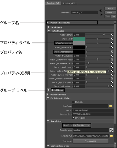

次の例は、ビューの XML 要素の概要とアトリビュート エディタ(Attribute Editor)での表示内容を表しています。

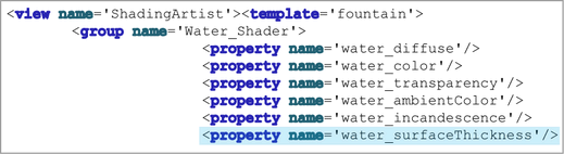

ビューからアトリビュートを除去するには
    既定では、テンプレートのすべてのアトリビュートは、作成時にビューに追加されます。アトリビュートは、ビュー定義の <property> 要素で表されます。<property> 要素は、テンプレートで使用できるアトリビュートを名前で参照します。
    ビュー定義を編集して、特定のビューに表示したくないアトリビュートを除去することができます。
  1. ビュー定義内で、このビューに表示したくないアトリビュートに相当する <property> 要素を削除します。
  2. XML ファイルを保存して閉じます。
    テンプレートをリロードして、変更したビューをアクティブ ビューに選択すると、削除した <property> 要素に対応するアトリビュートがウィンドウとエディタに表示されなくなります。

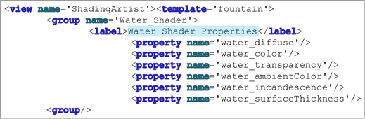

ビューのアトリビュートの表示名を変更するには
    各ビューのプロパティ定義内で <label> 要素を使用すると、アトリビュート エディタ(Attribute Editor)の対応するアトリビュートの表示名を変更することができます。
  1. <label> 要素を指定していない場合は、プロパティ定義に追加します。
    ヒント:
    <label> タグをプロパティ定義に追加する場合は、プロパティ定義の最後のスラッシュ「/」を削除し、</property> タグを追加してください。
  2. <label> 要素内のテキスト文字列を編集します。

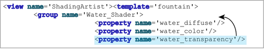

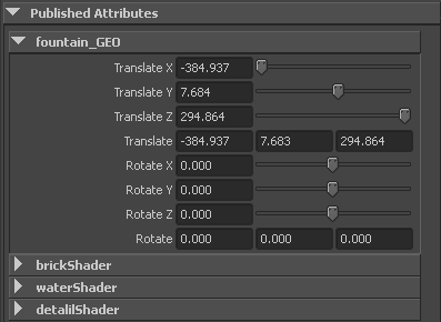

ビューのアトリビュートを再編成するには
  1. ビュー定義内で、<property> 要素を選択してカットします。
  2. この要素をビュー定義内の新しい位置にペーストします。
  3. ビューのアトリビュートの再編成が完了したら、XML テンプレート ファイルを保存し、XML エディタを閉じます。

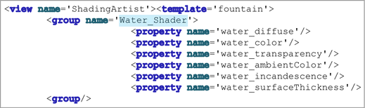

ビューのアトリビュートのグループの見出しを変更するには
    これらの手順に進む前に、ビューの追加オプション(Add View Options)のノード別のグループ(Group By Node)レイアウトを選択してビューを作成してください。
  1. 次のいずれかを実行します。
    • グループ名にスペースや特殊文字を使用する必要がない場合は、<group> 要素の name テキスト文字列を編集するだけです。
    • グループ名にスペースや特殊文字を使用する必要がある場合は、グループ定義に < label> 要素を追加して編集します。

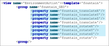

個々のコントロールを使用して子アトリビュートをビューに表示するには
  1. ビューをテンプレートに追加するときに、ビューの追加オプション(Add View Options)の複合を展開(Expand Compounds)をオンに設定します (ビューをアセット テンプレートに追加するにはも参照してください)。
    複合を展開(Expand Compounds)をオンに設定すると、複合の子アトリビュートがビュー定義に個別に追加されます。
    したがって、子アトリビュートが個々のコントロールと一緒に表示されます。
  2. (オプション)子アトリビューのみを表示する場合(その個々のコントロールも表示)、ビュー定義から親アトリビュートを除去できます(そのグループ コントロールも除去)(ビューからアトリビュートを除去するも参照)。
複合アトリビュートのグループ コントロールのみをビューに表示するには
  1. ビューを作成するときに、ビューの追加オプション(Add View Options)の複合を展開(Expand Compounds)をオフに設定します。(ビューをアセット テンプレートに追加するにはも参照してください)。
    複合を展開(Expand Compounds)をオフに設定すると、子アトリビュートはビュー定義に個別にリスト表示されません。したがって、親アトリビュート(子を含む)はグループ コントロールを使用して表示されます。

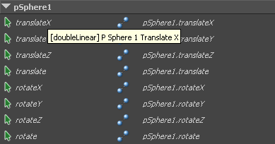

アトリビュート エディタに表示されるヒントを変更するには
    各ビューを設定して、アセットのユーザがアトリビュート エディタ(Attribute Editor)でアトリビュートの上にマウス ポインタを置いたときに異なるツール ヒントを表示することができます。これにより、ユーザに役立つ任意の情報を表示することができます。

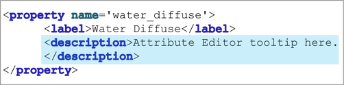

  1. ビュー定義で、編集するツール ヒントが定義されたプロパティ定義を見つけます。
  2. <description> 要素を指定していない場合は、プロパティ定義に追加します。
    ヒント:
    <description> タグを追加する場合は、プロパティ定義の最後のスラッシュ「/」を削除し、</property> タグを追加してください。
  3. アトリビュート エディタ(Attribute Editor)ツールチップのテキストを <description> タグの間に入力します。
  4. (オプション)ヒントのテキストの表示言語を変更する場合は、<language> タグを追加します。詳細についてはアセット ユーザ インタフェースのローカライズと要素のローカライズ: インタフェースのラベルと説明を参照してください。
  5. XML テンプレート ファイルを保存します。
