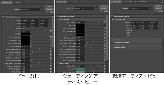

次の例は、左からビューが割り当てられていない fountain アセットのアトリビュート エディタ(Attribute Editor)、チームのシェーディング アーティスト用のビュー、チームの環境アーティスト用のビューです。各アーティストには fountain アセットでの作業に必要なアトリビュートのみが供給されます。

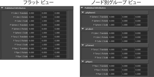

テンプレートを保存しない場合、またはカスタム ビューを定義しない場合でも、アセットのビュー モード(View Mode)アトリビュートでは、各種ウィンドウとエディタでパブリッシュ済みアトリビュートのレイアウトを編成できる 2 つのオプションを設定できます。ノード別のグループ(Group By Node)ビューでは、パブリッシュ済みアトリビュートがノード単位で整理され、ノードごとに折り畳み可能なフレームが表示されます。フラット(Flat)ビューでは、ノードがパブリッシュされた順序で一覧表示されます。
