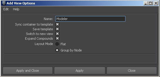

  2. アセット エディタ(Asset Editor)のメニュー バーから、ビュー > 追加(View > Add)を選択します。
    ビューの追加オプション(Add View Options)ダイアログ ボックスが表示されます。
  3. ビューの追加オプション(Add View Options)で、既定のオプションをオンのままにして、ビュー名前(Name)として「Modeler」と入力します。入力が完了したら適用して閉じる(Apply and Close)をクリックします(ビューをアセット テンプレートに追加するにはも参照してください)。
    テンプレートが切り替わり、アセット エディタ(Asset Editor)の右側のパネルには、新しいビューが使用されます。新しいビューはアトリビュート エディタ(Attribute Editor)でもアクティブになります。
    アセットのアトリビュートは、現在、既定のノード別のグループ(Group By Node)レイアウトを使用して整理されています。アトリビュートの各グループは、親ノードの名前に基づいた見出しの下に表示されます。

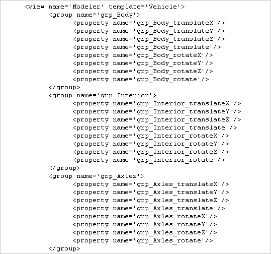

  1. 任意の XML エディタを開き、XML Vehicle テンプレート ファイルを開きます。
  2. Modeler という語を XML ファイルから検索し、Modeler ビューが定義されているテンプレート ファイルのセクションを特定します(詳細については、アセットのパーツを参照してください)。
    Modeler ビューの作成時にノード別のグループ(Group By Node)オプションを選択したため、XML ファイルのすべてのアトリビュートは「グループ名」の見出しの下にグループ化されます。
    このビュー定義では、各パブリッシュ済みアトリビュートはプロパティ要素によって表されます。プロパティ要素は、パブリッシュ済みアトリビュートの名前に対応します。

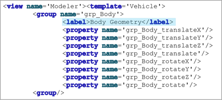

  3. ビューをカスタマイズして、チームのモデリング アーティスト用に設定します(詳細については、テンプレート ビューをカスタマイズするを参照してください)。たとえば、以下の作業を実行できます。
    • グループ要素ごとに <label> 要素を追加して、アトリビュート エディタ(Attribute Editor)のグループの表示名を変更します。
    • プロパティ要素ごとに <label> 要素を追加して、このビューでのみアトリビュートの表示名を変更します。
      ヒント:
      プロパティ定義内に要素を追加する場合、プロパティ要素から最後のスラッシュ「/」を削除して、</property> タグを追加してください。

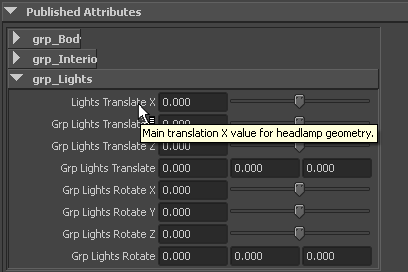

    • 各プロパティ定義に <description> 要素を追加して、ツール ヒントのヘルプを作成します。
      説明テキストは、アセット ユーザがアトリビュート エディタ(Attribute Editor)でマウス ポインタを各アトリビュートの上に置いたときに表示されます。
    これらのすべての変更によって、モデリング アーティストが車のアセットを操作するときに使用するインタフェースを自由にカスタマイズできます。
