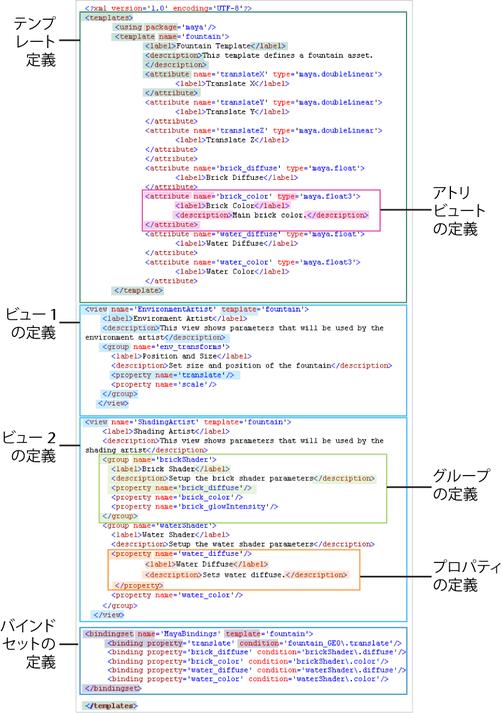

次の図は、2 つのビューを持つサンプル テンプレート ファイルであり、テンプレート ファイル内の XML 要素の配置を表しています。

主要要素
テンプレートの本文は、単一の <template> 要素によって定義されています。テンプレート定義内の一連の <attribute> プロパティは、アセットのパブリッシュ済みアトリビュート インタフェースを表します。
次の表は、テンプレート ファイルの主要要素を説明したものです。
要素 修正される問題
<encoding>
UTF-8 を指定する必要があります。指定されていない場合は、UTF-8 と解釈されます。
注:
ASCII 文字のみを収めるファイルは UTF-8 と互換性があります。
<templates>
すべてのファイル要素を囲みます。
<package>
(オプション)テンプレートがパッケージに含まれる場合、このアトリビュートでそのパッケージ名を指定します。詳細については、テンプレート パッケージを参照してください。
<using>
<using> 文は、ファイルに必要なすべてのパッケージを指定するために必要です。Maya で作成または保存されるテンプレートには、<using> 命令が自動的に追加されます。
<template>
テンプレート ファイル内のすべての要素を囲みます。通常、1 つのファイルには 1 つのテンプレート定義を指定します。詳細については、テンプレート要素を参照してください。
<view>
(オプション)テンプレート用にカスタマイズしたユーザ インタフェース レイアウトを定義します。各テンプレートには複数のビューを関連付けることができます。詳細については、ビュー要素を参照してください。
<bindingset> (オプション)バインド セット要素は、テンプレートを共有する他のアセットの自動バインド(Autobinding)に使用するテンプレート用のバインド セットを定義します。バインド セットは、パブリッシュ済みの名前からアセット内のノードへのマッピングを定義します。

テンプレート要素
次の表は、テンプレート ファイルのテンプレート定義内で使用できる要素を説明しています。
要素 修正される問題
<template>
テンプレート ファイルの主要要素。アセットのパブリッシュ済みインタフェースを定義します。
<name>
このテンプレートを一意に識別します。特殊記号とマルチバイト文字は使用できません。テンプレート名とファイル名は、Maya の命名規則に準拠します。パッケージのテンプレートは、パッケージ名によってネームスペースに設定されるため、同じテンプレート名を複数のパッケージで使用できます。
<attribute>
テンプレート要素には、テンプレートの内容を定義する一連のアトリビュート要素が含まれます。詳細については、アトリビュート要素を参照してください。
<label>
(オプション)テンプレートのラベルを表示します。ラベルが指定されていない場合は、テンプレート名が表示されます。この値はローカライズ可能です。詳細については、要素のローカライズ: インタフェースのラベルと説明を参照してください。
<description>
(オプション)テンプレートの注釈。使用可能な場合は、この値をユーザ インタフェースの一部に使用してツールのヒントやヘルプを表示できます。この値はローカライズ可能です。詳細については、要素のローカライズ: インタフェースのラベルと説明を参照してください。
アトリビュート要素
各パブリッシュ済みアトリビュートは、アトリビュート要素によって記述します。次の表は、アトリビュート定義内で使用できる要素を説明しています。
要素 修正される問題
<name>
アセットのパブリッシュ済みのアトリビュートの名前です。
<type>
アトリビュートのデータ型です。この情報は、テンプレートを作成するときに、アトリビュート タイプから生成されます。標準タイプ セットは、Maya アトリビュート タイプに対応した Maya パッケージで定義されます。詳細については、アトリビュート タイプを参照してください。
<label>
(オプション)アトリビュートのラベルを表示します。ラベルが指定されていない場合は、アトリビュート名が表示されます。アトリビュート ラベルは、ビューでアトリビュートを使用するときに上書きすることもできます。詳細については、要素のローカライズ: インタフェースのラベルと説明を参照してください。
<description>
(オプション)アトリビュートの注釈テキスト。このテキストは、一部の UI (アトリビュート エディタ(Attribute Editor)など)に、ツールのヒントやヘルプとして表示されます。これは、ビューでアトリビュートを使用するときに上書きすることもできます。詳細については、要素のローカライズ: インタフェースのラベルと説明を参照してください。
サンプル コード
<attribute name='attribute1' type='maya.float3'>
<label>Display Name</label>
<description>Your description here.</description>
</attribute>

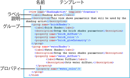

<property>
ビューには、テンプレート アトリビュートを参照する一連のプロパティ要素が含まれます。詳細については、プロパティ要素を参照してください。
<group>
プロパティはグループに編成することができます。詳細については、グループ要素を参照してください。
サンプル コード
<view name='ShadingArtist' template='fountain'>
	<label>Shading Artist</label>
	<description>This view is for the shading team. 	</description>
	<group name='Water_Shader'>
		<property name='water_diffuse'/>
		<property name='water_color'/>
	</group>
</view>

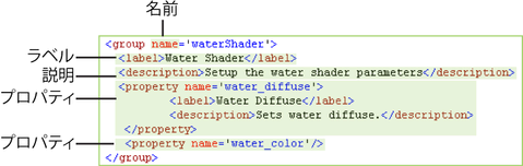

グループ要素
ビューには、グループ要素を含めることができます。Maya の各ウィンドウとエディタのアトリビュートはグループに編成されています。たとえば、アトリビュート エディタ(Attribute Editor)とアセット エディタ(Asset Editor)では、グループは折り畳み可能なレイアウトの作成に便利です。グループの使用はサポートされていない場合もあり(チャネル ボックス(Channel Box)内など)、その場合は、ビューのプロパティが一覧表示されます。
注:
グループはネスト化できます。
次の表は、グループ定義内で使用できるすべての要素を説明しています。
要素 修正される問題
<name>
グループの名前を指定します。グループ名は識別子であり、スペース、特殊記号、マルチバイト文字は使用できません。グループの表示ラベルを指定するには、<label> 要素を使用します。
<label>
(オプション)グループのラベルを表示します。ラベルが指定されていない場合、グループ名が使用されます。この値はローカライズ可能です。詳細については、要素のローカライズ: インタフェースのラベルと説明を参照してください。
<description>
(オプション)グループの注釈テキスト。このテキストは、一部のインタフェース(アトリビュート エディタ(Attribute Editor)など)に、ツールのヒントやヘルプとして表示されます。詳細については、要素のローカライズ: インタフェースのラベルと説明を参照してください。
<property>
グループには、グループに含まれるテンプレート アトリビュートを特定する一連のプロパティ要素が含まれます。
サンプル コード
<group name='Brick_Shader'>
	<label>Brick Shading Properties</label>
	<description>Control main brick shader.<description>
	<property name='brick_diffuse'/>
	<property name='brick_color'/>
	<property name='brick_transparency'>
</group>

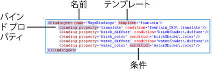

バインド セット要素
テンプレートには、1 つまたは複数のバインド セットを関連付けることができます。バインド セットは、ノード アトリビュート(条件)にマッピングされた、パブリッシュ済みの名前(バインド プロパティ)のマッピングです。このマッピングは、自動バインド(Autobind)機能で使用され、テンプレートを利用するアセットでアトリビュートをすばやくパブリッシュ、バインドします。
要素 修正される問題
<name>
バインド セットの名前を指定します。バインド セット名は識別子であり、スペース、特殊記号、マルチバイト文字は使用できません。バインド セット作成時の既定の名称は、「MayaBindings」です。
<template> バインド セットを関連付けるテンプレートを指定します。
<binding property> アセット内のアトリビュートにマッピングする名前を定義します。
<condition> アセット内のアトリビュートを表します。自動バインド(Autobind)コマンドが発行され、アセット内にこのアトリビュートが検出されると、パブリッシュして対応するバインド プロパティで定義された名前にバインドします。
実際のアトリビュート名か正規表現をここに入力します。正規表現の詳細については、正規表現を使用するを参照してください。
