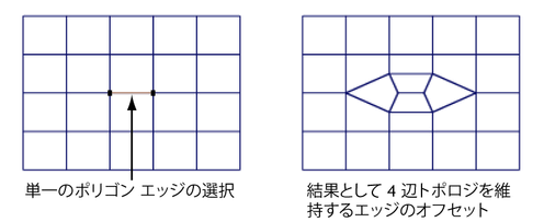

  4. 新しいエッジ ループをメッシュ上でオフセットさせる位置にある、ポリゴン メッシュ上のエッジをクリックします。
    クリックしたエッジの両側に、そのエッジと平行なエッジ ループ プレビュー ロケータ ラインのペアが表示されます。緑色の点線プレビュー ロケータは、マウス ボタンを放したときエッジ ループがメッシュに挿入される位置を示します。
  5. メッシュの同一のエッジ ループに沿ってエッジのクリックを続け、メッシュ上の選択エッジの部分ループを作成します。
    エッジ ループのオフセット ツール(Offset Edge Loop Tool)は、最初に選択したエッジと最後に選択したエッジとの間のすべてのエッジを選択し、エッジの選択にしたがって、エッジ ループ プレビュー ロケータを更新します。
    ヒント: パスのすべてのエッジをクリックする必要はありません。最初のエッジを指定するために 1 度クリックし、メッシュの同一輪郭線のパスの終わりを示すために、もう 1 度クリックするだけです。

エッジ ループのオフセット ツール(Offset Edge Loop Tool)は、エッジの削除(Delete Edge)オプションがオンのときにエッジ ループのオフセット ツール(Offset Edge Loop Tool)が 4 辺トポロジを維持する方法に基づいて、オリジナルのメッシュよりもっと放射状に、エッジ選択の範囲に応じてエッジを挿入します。この放射状のディテールは、キャラクタモデルの眼、耳、または口などの部分の作成に役立ちます。
