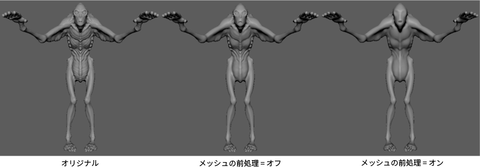

整ったトポロジを持つ高解像度の入力メッシュ
このシナリオでは、メッシュの前処理(Preprocess Mesh)と再メッシュ(Remesh)の両方を使用できますが、メッシュの前処理(Preprocess Mesh)の方が早く結果が得られます。
細部を保持する必要がある高解像度の入力メッシュ
メッシュの前処理(Preprocess Mesh)では、高密度のメッシュをスムーズにすることによって最適化するため、細部が失われる可能性があります。リトポロジ化(Retopologize)を実行したときにより予測可能な結果を得るために、再メッシュ(Remesh)を実行することを推奨します。
高解像度の入力メッシュで細部の要素が多く、少ないターゲット フェース数(Target Face Count)を導出することが優先される
リトポロジ化(Retopologize)アルゴリズムでは、フェース数よりも入力メッシュの細部を優先します。メッシュの前処理(Preprocess Mesh)により、メッシュの細部をスムーズにすることで、アルゴリズムで少ないターゲット フェース数(Target Face Count)が返される可能性が高まります。少ないターゲット フェース数(Target Face Count)を導出することが最優先である場合、リトポロジ化(Retopologize)を実行するときにメッシュの前処理(Preprocess Mesh)をオンに設定していることを確認してください。
メッシュの前処理(Preprocess Mesh)をオンに設定した状態でリトポロジ化(Retopologize)を実行しても、期待どおりの結果が得られない
問題やエラーが発生した場合は、メッシュの前処理(Preprocess Mesh)をオフにして、再メッシュ(Remesh)を実行してから、リトポロジ化(Retopologize)を再実行してください。
