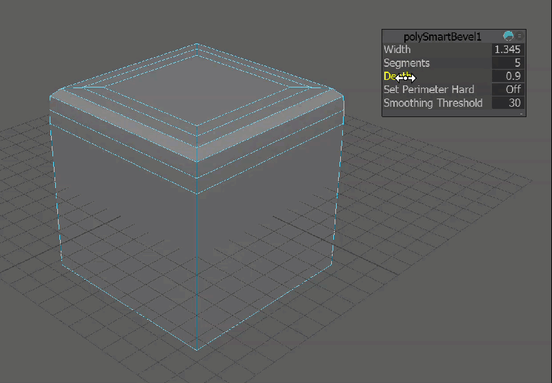

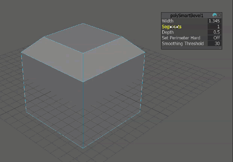

設定
幅(Width): 幅(Width)は、選択したエッジに沿ったスマート ベベルの延長をコントロールします。このオプションは、エッジの長さのパーセンテージとしてではなく、ワールド単位で機能します。これにより、エッジの長さに関係なく、一貫した適用が保証されます。
セグメント(Segments): セグメント(Segments)はベベル内の分割数を定義します。セグメントを増やすと、ベベルにさらにサブディビジョンが追加され、よりスムーズなトランジションが作成されます。
深度(Depth): 深度(Depth)はベベルされたフェースの曲率を決定します。深度が -0.5 の場合はより凸型のシェイプが作成され、深度を 1.0 にすると、セグメント数に応じてより凹型のシェイプが作成されます。
外周をハードに設定(Set Perimeter Hard): 外周をハードに設定(Set Perimeter Hard)オプションは、ベベルされた領域の外周エッジの硬さをコントロールします。この設定により、これらのエッジをシャープ(ハード)トランジションでレンダリングするか、スムーズ(ソフト)トランジションでレンダリングするかが決まります。
スムージングのしきい値(Smoothing Threshold): スマート ベベルのスムージングのしきい値(Smoothing Threshold)オプションは、隣接面の間にスムージングが適用される角度を決定します。これはしきい値として機能し、この角度以下で接する面は平滑化されてシームレスなトランジションが作成され、この角度を超える面はシャープなまま残ります。

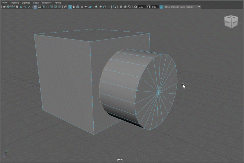

複雑なモデルにスマート ベベルを適用する方法については、こちらのステップバイステップ ガイドを参照してください。
