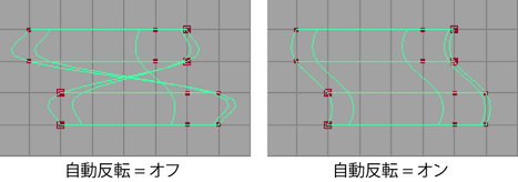

自動反転(Auto Reverse)
自動反転(Auto Reverse)オプションをオフに設定すると、各カーブ方向がそのまま使用されるため、サーフェスがねじれる場合があります。オンに設定すると、各カーブ方向が自動的に反転されます。

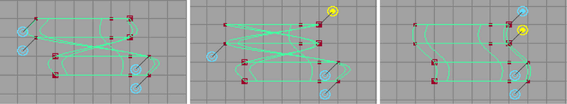

次の例では、上の 2 つのカーブと下の 2 つのカーブは逆の方向を向いています。
自動反転(Auto Reverse)オプションをオフに設定すると、ロフト サーフェスがねじれます。オンに設定すると、各カーブ方向が自動的に反転されます。
自動反転(Auto Reverse)オプションをオフに設定した場合でも、マニピュレータの表示ツール(Show Manipulator Tool)を使用してオリジナルのプロファイル カーブ方向を反転できます。マニピュレータ ハンドルをクリックするだけでカーブ方向を反転することができます。

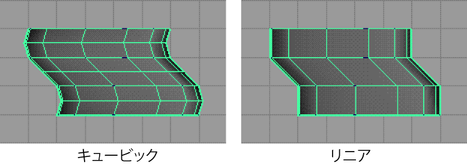

ロフトサーフェス次数(Surface Degree)は、リニア(Linear)またはキュービック(Cubic)に設定することができます。この設定によって、ロフト サーフェスの U 方向の次数が決まります。リニア(Linear)を選択すると、ファセットで表示されるサーフェスが作成されます。キュービック(Cubic)を選択すると、スムーズなサーフェスが作成されます。

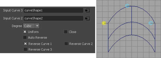

カーブの反転(Reverse Curve)
自動反転(Auto Reverse)オプションをオフに設定すると、ロフト サーフェスの作成に使用したカーブ、プリミティブ、またはサーフェス アイソパラムごとにカーブの反転(Reverse Curve)オプションが表示されます。マニピュレータの表示ツール(Show Manipulator Tool)を選択すると、反転マニピュレータも表示されます。これらのオプションをクリックして入力カーブの方向を反転するか、マニピュレータをクリックします。
次の例では、ロフト サーフェスの作成に使用した 1 番目のカーブ方向を反転しています。

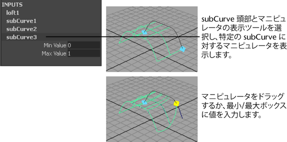

アトリビュート エディタ(Attribute Editor)での subCurve ノードの編集
ロフト サーフェスを作成するときにオプション ウィンドウでカーブ範囲(Curve Range)を部分(Partial)に設定した場合は、作成された subCurve をアトリビュート エディタ(Attribute Editor)で編集できます。
