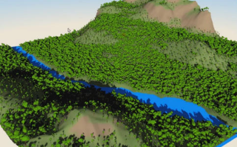

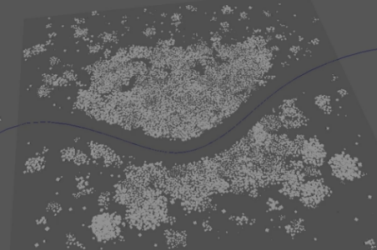

地上のエコシステム
地上のエコシステムベースのクラスタ モードのパラメータを指定します。シミュレートすると、開始ポイントがシードとして処理され、植物に成長し、新しいシードを生み出します。
エコシステムの存在時間(Ecosystem Age)
熟成プロセス/シード ドロップ プロセスをシミュレートする年数を決定します。
最大要素(Maximum Elements)
一度にエコシステムで使用できるシードの最大数を決定します。
シード乗数(Seed Multiplier)
各オブジェクトを縫合するシード数の乗数。
ジェノタイプ エディタ(Genotype Editor)
ジェノタイプ クリエータ(Genotype Creator)を開きます。ここから、アトリビュート エディタ(Attribute Editor)で各シード タイプのアトリビュートを変更できます。
地表メッシュ
シミュレーションが行われる地表メッシュのパラメータを指定します。
入力メッシュ(Input Mesh)
入力メッシュ(Input Mesh)を指定すると、クラスタ ポイントがそれに従います。メッシュを中マウス ボタンでこのフィールドにドラッグするか、右クリックして、選択したメッシュに接続できます。メッシュが既に接続されている場合は、右クリックしてそのメッシュを除去したり、アウトライナ(Outliner)にそのメッシュを表示することができます。
勾配を無視(Ignore Slope)
プレーン以外(トーラスなど)を入力メッシュ(Input Mesh)として使用する場合に有効にします。
シェーディングの計算(Calculate Shade)
ライティング/シェーディングの影響をシミュレーションに入れるかどうか決定します。
シェードの変化(Shade Variance)
この値を大きくすると、シェーディングの計算で自然な感じを出せます。
極バイアス(Pole Bias)
シミュレーションで惑星の極の影響を決定します。値が 0 の場合は赤道、1 の場合は極に関係します。
極方向(Pole Direction)
惑星の極に向かう方向を決定します。
マップ
ジェノタイプ マップを使用(Use Genotype Map)
2D マップを使用して、開始時のシードの位置をランドスケープに割り当てることができます。(ジェノタイプ クリエータ(Genotype Creator)で割り当てられた)特定の ID カラーのジェノタイプは、マップ上の同じカラーの領域内で開始します。
ジェノタイプ マップ(Genotype Map)
ID の割り当てに使用されるマップを指定します。
R: 温度、G: 土質、B: 湿度
各係数をシミュレーションに含めるかどうかを決定します(ID マップ上で、赤、緑、青で表されます)。
条件マップ(Conditions Map)
温度、土質、湿度を割り当てるのに使用するマップを指定します。
時刻としての出力の存在時間(Output Age as Time)
植物の年齢を時間チャネルに出力し、植物の年齢に応じてアニメーション フレームを割り当てることができます。時間経過に伴うアニメーションに便利です。
タイム レンジ(Time Range)
時刻としての出力の存在時間(Output Age as Time)が有効な場合に使用される時間範囲を決定します。
ラウンド時間(Round Time)
時刻としての出力の存在時間(Output Age as Time)の出力値を最も近い整数に丸めます。
