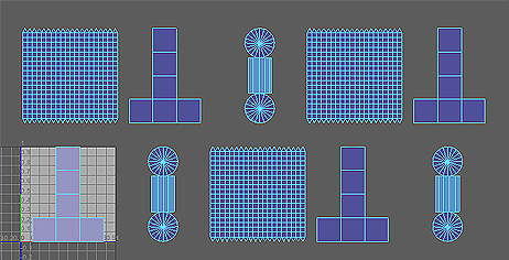

UV モード(UV Mode)

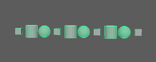

MASH ネットワーク内の各メッシュに UV 空間を指定します。たとえば、次の MASH ネットワークがあるとします。
使用可能なオプションは次のように表示されます。

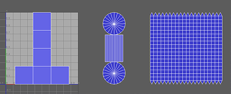

通過(Pass Through)
UV は、1.1 UV 空間でオーバーラップすることになっても、そのソース オブジェクトと同じ空間に配置されます。
ID 別(By ID)
一意の ID で各オブジェクトに対応している UV は、並べて配置されます。同じ ID を持つオブジェクトに対応する UV はオーバーラップします。
固有(Unique)
個々のすべてのオブジェクトに対応する UV が並べて配置されます。
