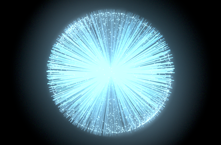

背後またはポイント間の四角形の軌跡を作成します。
注: 非常に薄い四角形で軌跡が開始します。それらを表示できない場合は、軌跡のスケール(Trail Scale) 。
注: 軌跡は、
カラー(Color)ノードと互換性があります。両方が MASH ネットワークに適用されている場合、軌跡メッシュの頂点のカラーリングをオンにして、そのエフェクトを表示します。
軌跡ノード
軌跡モード(Trails Mode)
- 作成する軌跡のタイプを指定します。次のオプションがあります。

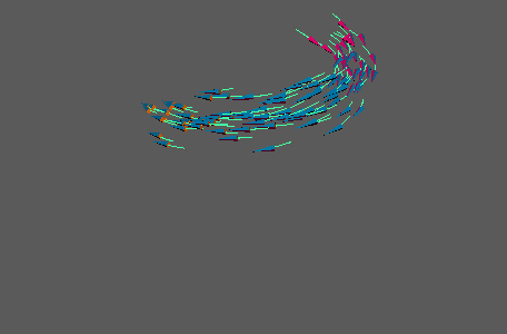

- 軌跡(Trails):軌跡が時間をかけてポイントのパスに従います(上記の例を参照)。

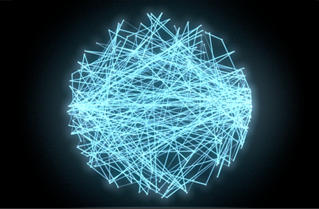

- ドットを結合(Join the Dots):軌跡は順番にポイントを接続します。数(Count)アトリビュートを調整して、チェーンを分割できます。
- ポイントに接続(Connect to Point):すべてのポイントからの軌跡が、接続ポイント(Connection Point)アトリビュートで示された単一の接続ポイントに接続します。

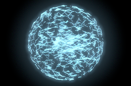

- 最短距離に接続:軌跡が数(Count)アトリビュートで示された最も近い隣接ポイントの番号に接続されます。

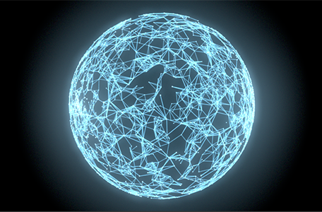

- 距離による接続(Connect by Distance):軌跡が指定された検索範囲半径(Search Radius)内のポイント間に接続されます。
- コンストレイントのペア(Constraint Pairs):軌跡は MASH コンストレイントに表示されます。

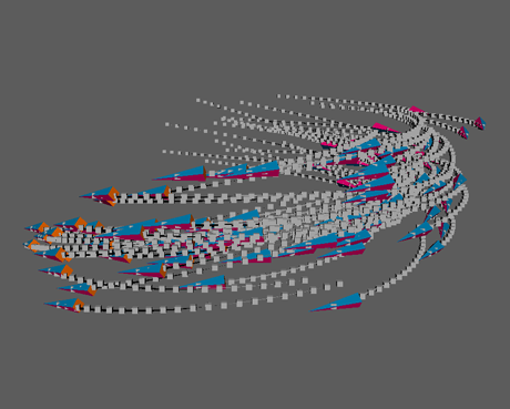

出力軌跡のポイント(Output Trail Points)
- 軌跡モード(Trails Mode)が軌跡(Trails)に設定されている場合に、各軌跡ポイントに MASH ポイントを作成します。
ノードへの出力ポイント(Output Points to Nodes)
- 出力軌跡のポイント(Output Trail Points)が有効な場合に使用する MASH ネットワークを決定します。複数の MASH ネットワークが接続されている場合、軌跡はポイント ID によって割り当てられます。
