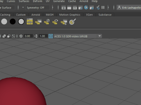

ウィンドウ > レンダリング エディタ > レンダー設定(Window > Rendering Editors > Render Settings)に移動します。
Maya ステータス ラインで
をクリックすることもできます。
