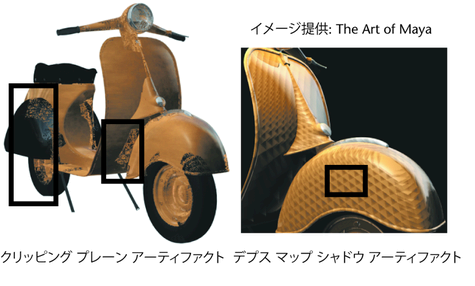

アーティファクトは意図しないブロッチ、バンドあるいはクロスハッチングとなってサーフェス上に現れます。アニメーション中に、テクスチャがサーフェスに沿ってフレームごとにちらついたり動作が遅すぎたりすることがあります。
アンチエイリアシングの場合とは異なり、レンダー設定(Render Settings)ウィンドウで設定を調整してアーティファクトやフリッカを減少させることはできません。代わりに、シャドウのアーティファクト、クリッピング プレーンのアーティファクトまたはアニメーション フリッカを個別に解決することができます。
レイ トレース シャドウはターミネータのエフェクト、つまりテッセレーション(スムーズ サーフェスに近似の三角形)の結果であるセルフ シャドウ エラーの影響を受けやすくなります。レイ トレース シャドウのアーティファクトを解消するには、テッセレーションのレベルを上げてください。
テッセレーションの詳細については、「テッセレーションおよび近似の基礎知識」を参照してください。
クリッピング プレーンは、オブジェクトがカメラからどのくらいの距離にあるかを判断するのに役立ちます。既定では、カメラはクリップ プレーンの自動レンダリング(Auto Render Clip Plane)がオンに設定されており、Maya はできるだけ正確にジオメトリをソートすることができます。オブジェクトが互いに貫通しているように見える場合は、クリップ プレーンの自動レンダリング(Auto Render Clip Plane)をオフにし、ニア クリップ プレーン(Near Clip Plane)を 1.0 に設定します。
特にオブジェクトが互いに接近している大きなシーンの場合は、バックグラウンド サーフェスが隣接したサーフェスを通して表示されることがあります。これは、ジオメトリの深度がカメラのクリッピング プレーンによって定義された結果によるものです。この問題は、情報を格納するための精度に制限があるために発生します。これは主に、カメラ パラメータの、ニア クリップの距離、ファー クリップの距離、カメラ アングルの影響を受けます。
