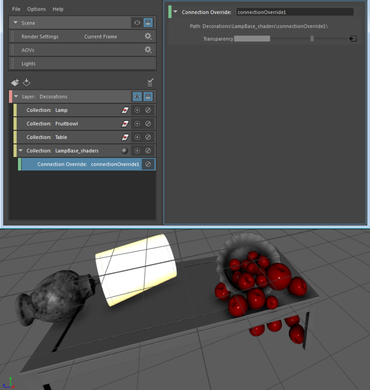

接続オーバーライドを作成して、lamp_body および lamp_brassFixture に割り当てられたシェーダの透明度(Transparency)アトリビュートに割り当てられたテクスチャをオーバーライドします。
この場合はシェーダが例として使用されていますが、同じガイドラインに従って任意のアトリビュート接続をオーバーライドできます。シェーダをコレクションに追加するのではなく、オーバーライドするノードをコレクションに追加します。

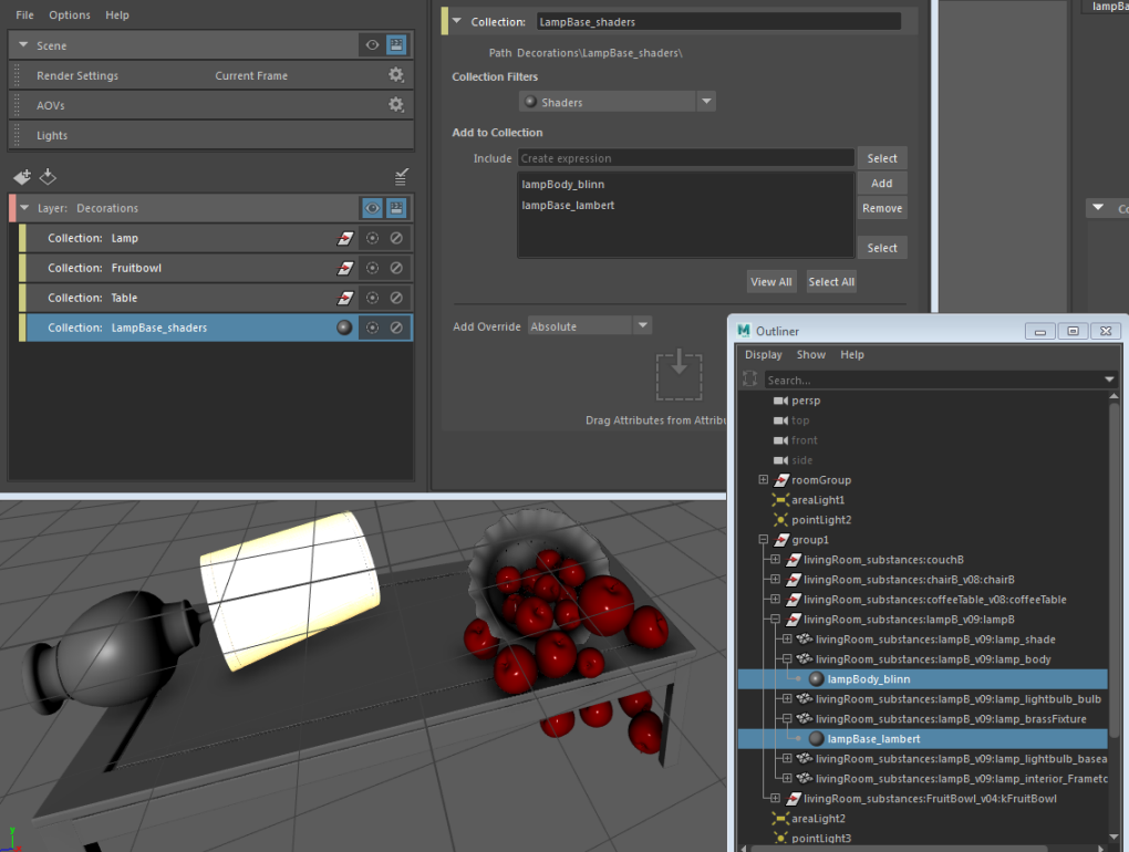

  1. レイヤを右クリックし、コレクションを作成(Create Collection)を選択してコレクション LampBase_shaders を作成します。
  2. このコレクション内にシェーダ ノードを含めるには、プロパティ エディタ(Property Editor)コレクションのフィルタ(Collection Filters)ドロップダウン リストからシェーダ(Shaders)を選択します。
  3. アウトライナ(Outliner)で、表示(Display) > 割り当てられたマテリアル(Assigned Materials)が有効になっていることを確認します。それらのマテリアルを表示するには、アウトライナ(Outliner)で lamp_body および lamp_brass_Fixture を展開します。これら 2 つのマテリアルを選択し、プロパティ エディタ(Property Editor)追加(Add)をクリックし、コレクションに追加します。
  4. レンダリングの設定(Render Setup)エディタで LampBase_shaders コレクションを右クリックし、接続のオーバーライドを作成(Create Connection Override)を選択します。
    任意の Maya シェーダの透明度(Transparency)アトリビュートをアトリビュート エディタ(Attribute Editor)からプロパティ エディタ(Property Editor)にドラッグ&ドロップし、フラクタル(Fractal)などの任意のテクスチャにオーバーライドをマップします。結果は次のようになります。
    また、プロパティ エディタ(Property Editor)のタイプ アトリビュート(Type Attribute)フィールドに透明度を入力して、テクスチャにオーバーライドをマップすることもできます。

複数のシェーダに接続オーバーライドを同時に適用できます。オーバーライド ノードは、コレクション内のすべてのシェーダで指定されたアトリビュートを検索します。この場合、blinn と lambert の両方のシェーダで透明度(Transparency)アトリビュートが指定されているため、オーバーライドが両方のシェーダの透明度(Transparency)に適用されます。
接続オーバーライドはコレクション内のすべてのシェーダに適用されます。たとえばこの場合では、LampBase_shaders コレクション内の lampBody_blinn と lampBase_lambert です。フルーツ ボウルにも lampBody_blinn または lampBase_lambert のいずれかのシェーダが割り当てられると、本来の目的がランプの透明度のみをオーバーライドすることだとしても、フルーツ ボウルに透明度オーバーライドが適用されます。そのため、オブジェクトのシェーダを誤ってオーバーライドしないようにするには、レイヤの各オブジェクトに適用されたシェーダを確認することをお勧めします。このためには、アウトライナ(Outliner)表示 > 割り当てられたマテリアル(Display > Assigned Materials)を選択します。
