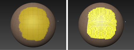

フェースを削除するには
注: フェースを削除できるのは、メッシュのレベルが 1 つで、スカルプト レイヤを使用していない場合のみです。ベース レベルからフェースを削除する前に、上位のサブディビジョン レベルを削除する必要があります。その際には、最下位のサブディビジョン レベルを表示してから、ベース レベルのみが残るまで[メッシュ > 最上段レベルを削除]を選択します。
- [選択/移動ツール]トレイの[フェース]ツール
を選択します。
- 削除するメッシュ上のフェースを選択します。
- [Delete]を押すか、[編集 > 選択を削除]を選択します。
