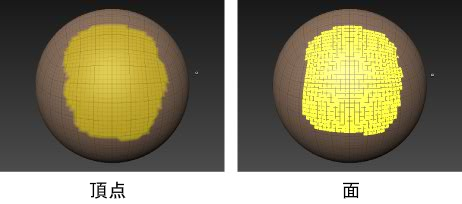

次の単位で選択してレンダリング
選択したフェースとともにソフト フォールオフを表示するかどうかを設定できます。次のオプションから選択します。
頂点
選択した領域の周囲に、選択したポリゴン フェースがソフト フォールオフとともに表示されます。
フェース
選択したフェースがフォールオフなしで表示されるため、フェースが選択されているかどうかが明瞭に表示されます。
